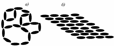

Пористые частицы пигментов сохраняют большое число открытых пор, поэтому удельная поверхность у таких дисперсных систем изменяется незначительно. После высушивания этих дисперсий остаются точечные контакты между частицами, что приводит к образованию сростков частиц и снижению степени дисперсности. Схема образования сростков частиц при коагуляционном структурообразовании и их уплотнения после разрушения показана на рис. 2.43. Разрушение пространственной коагуляционной сетки из частиц (рис. 2.43, а) возможно при использовании ПАВ или при механическом разрушении контактов, например, при вибрации. После разрушения пространственной структуры дисперсная система уплотняется.
Рис. 2.43. Схема уплотнения коагуляционных структур после механической обработки: а– рыхлая; б- уплотненная после разрушения первичной структуры
При термическом воздействии, например, при высокотемпературном высушивании и спекании, точечные контакты переходят в очень прочные фазовые (см. рис. 2.42, в). В этой связи высушенный пигмент очень трудно редиспергировать и восстановить его первоначальную дисперсность. Если между частицами остались точечные контакты, то редиспергирование с нарушением прочности структуры возможно при использовании ПАВ. Для лиофильных частиц (оксиды, гидроксиды и т.д.) поверхностно-активными свойствами обладает вода. В неполярных растворителях для редиспергирования пигментов обычно используют органорастворимые ПАВ. Адсорбционные слои ПАВ или воды мигрируют по поверхности и создают двухмерное давление, которое на границах адсорбционного слоя обычно оказывается выше прочности точечных контактов, в результате чего система переходит в уплотненное состояние с коагуляционными контактами (см. рис. 2.42, б). Образование фазовых контактов приводит к тому, что даже большие затраты энергии не позволяют достичь прежней степени дисперсности системы. Поэтому дисперсии пигментов обычно предпочитают не высушивать, а хранить во влажном состоянии в виде паст. При необходимости сушки и при образовании фазовых контактов между частицами в процессах редиспергирования используют эффект Ребиндера – адсорбционное понижение прочности. В дисперсных системах с фазовыми контактами ПАВ образуют адсорбционные слои на доступной для них поверхности, проникая при этом в микротрещины и дефекты структуры и создают локальные зоны с повышенным давлением, приводящим к частичному или полному разрушению структуры. Такое давление называется расклинивающим.
