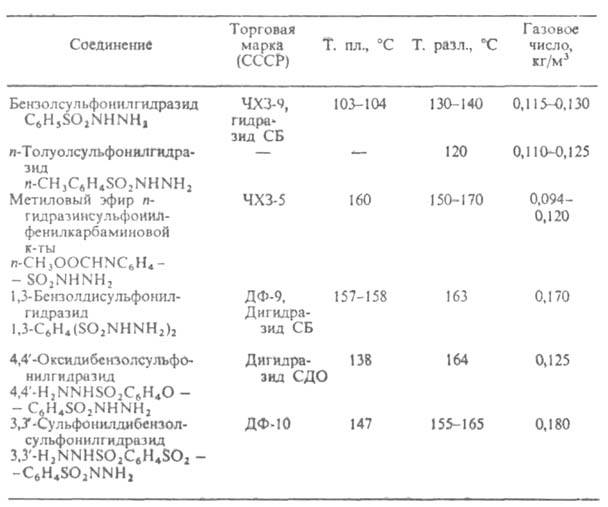

Гидразиды арилсульфокислот-эффективные порообразователи (газовые числа приведены в табл.) в произ-ве губчатых резин, пенопластов на основе ПВХ, полиэфиров, полиамидов, полистирола, полиолефинов, сополимеров стирола с акрилонитрилом и др. Гидразиды арилсульфокислот обеспечивают тонкую однородную структуру пор, при этом в большинстве случаев полимеры не обесцвечиваются и не меняют окраски. В нек-рых случаях гидразиды арилсульфокислот придают изделиям слабый запах. Гидразиды арилсульфокислот применяют также в орг. синтезе при получении диазоалканов, альдегидов, сульфиновых к-т и аром. углеводородов. Св-ва Наиб. важных представителей гидразидов арилсульфокислот приведены в таблице.
СВОЙСТВА АРИЛСУЛФОНИЛГИДРАЗИДОВ
Гидразиды арилсульфокислот горючи, воспламеняются при соприкосновении с искрой. Так, для 4,4'-оксидибензолсульфонилгидразида т. воспл. 162,5СС, ниж. порог воспламенения пылевоздушной смеси 6,1 г/м3. Хранят гидразиды арилсульфокислот при т-ре не выше 40 °С в отсутствие влаги и окислителей. Они безвредны для теплокровных, за исключением метилового эфира n-гидразиносульфонилфенилкарбаминовой к-ты. Для этого эфира ЛД50 350 мг/кг (крысы, перорально), ПДК 0,05 мг/м3; при концентрации 20-30 мг/м3 (экспозиция 1 ч) вызывает гибель 66% крыс; поражает центр. нервную систему и кроветворные органы.
