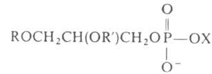

АЛКИЛФОСФОЛИПИДЫ (алкоксифосфолипиды), липиды общей ф-лы , где R-обычно алкил или алкенил, содержащий 16 или 18 атомов С; R'-ацил ненасыщ. к-ты (моноалкилфосфолипиды) или остаток олефина (диалкилфосфолипиды) с 18-24 атомами С в цепи; Х-Н, СН2СН21017-14.jpgН3, СН2СН21017-15.jpg(СН3)3, СН2СН(ОН)СН2ОН и др. Если R содержит двойную связь в ос-положений по отношению к остатку глицерина, алкилфосфолипиды наз. плазмалогенами.
Алкилфосфолипиды обнаружены в разл. органах животных и растений, а также в бактериях. Особенно богаты ими животные, населяющие моря и океаны (головоногие, морские брюхоногие моллюски и др.). Среди алкилфосфолипидов найдены в-ва с высокой физиол. активностью. Так, 1-О-октадецил- и 1-О-гексадецил-2-ацетил-зн-глицеро-З-фосфохолин [X = СН2СН21017-16.jpg(СН3)з] инициируют агрегацию и дегрануляцию тромбоцитов, участвуют в регуляции иммунного ответа организма, проявляют селективную цитотоксичность по отношению к клеткам нек-рых злокачеств. новообразований, напр. саркомы. Предполагают, что алкилфосфолипиды могут быть также источником арахидоновой к-ты-предшественника в синтезе простагландинов и др. важных липидов.
