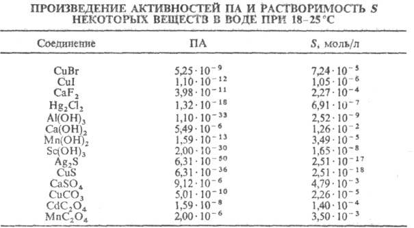

В таблице приведены значения ПА и р-римости S нек-рых в-в в воде при 18-25 °С; стандартное состояние для определения активностей ионов-р-р единичной концентрации (1 моль/л).
