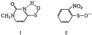

СУЛЬФЕНОВЫЕ КИСЛОТЫ, соед. общей ф-лы RS-ОН, где R-opг. остаток. Сульфеновые кислоты-нестабильные соед.; стабильность повышается при образовании водородных связей с участием группы SOH, а также при наличии электроноакцепторных заместителей у атома С, соседнего с группой SOH. Этим объясняется устойчивость антрахинонсульфеновых к-т, содержащих группы SOH в положениях 1, 1,4 или 1,5; 1-метил-2-оксопиримидин-4-сульфеновой к-ты (ф-ла I), выделенной в виде Ag-соли; аниона 2-нитробензолсульфеновой к-ты (II):

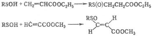

Сульфеновые кислоты легко присоединяются к активир. ненасыщ. соединениям с образованием сульфоксидов, напр.:
Р-ция с ацетиленами М. б. использована для стереоспецифич. синтеза труднодоступных a, b-ненасыщ. сулъфоксидов.

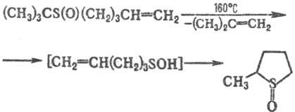

Сульфеновые кислоты, образующиеся при пиролизе w-ненасыщ. сульфоксидов, способны к внутримол. циклизации по кратной связи с образованием циклич. продуктов:

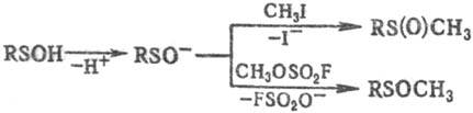

Сульфенат-анионы, генерируемые из сульфеновых кислот в щелочной среде, проявляют св-ва амбидентных нуклеофилов. Их взаимод. с мягкими алкилирующими агентами осуществляются по атому S с образованием сульфоксидов, с жесткими-по атому О с образованием эфиров сульфеновых кислот, напр.:

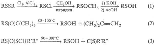

Получают сульфеновые кислоты расщеплением дисульфидов (р-ция 1); термич. разложением сульфоксидов, содержащих трет-ал-кильные радикалы (2); термолизом тиоэфиров сульфиновых к-т, содержащих втор-алкилтиоэфирную группировку (3):
