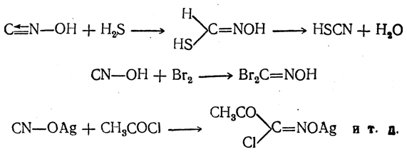

3. При действии галоидоводородов на соли гремучей кислоты происходит сначала присоединение
а затем гидролиз с образованием муравьиной кислоты и гидроксиламина:
4. Многие реакции присоединения аналогичны реакциям присоединения изонитрилов, например:

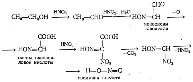

Механизм образования гремучей кислоты может быть представлен следующей схемой (Виланд):
Взаимодействием гремучей кислоты с нитратом окисной ртути получается малорастворимая гремучая ртуть.
