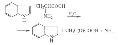

ТРИПТОФАНA3А (триптофан-индол-лиаза), фермент класса лиаз, катализирующий расщепление триптофана:
Катализирует также расщепление по такой же схеме др. b-замещенных 5001-12.jpg-L-аминокислот [напр., цистеин, серин, CH3SCH2CH(NH2)COOH]; обратную р-цию - синтез триптофана [при избытке NH3 и CH3C(O)COOH]; замещение индо-лильного остатка в триптофане (в т.ч. если в цикле есть заместители) на C6H5S, CH3S, HS и RO при действии соотв. C6H5SH, CH3SH, H2S и ROH; изотопный обмен a-Н-атома на дейтерий у мн.5001-13.jpg
