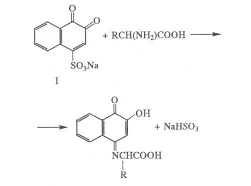

2) Взаимодействие Na-соли 3,4-нафтохинон-1-сульфокис-лоты (ф-ла I) с аминокислотами в слабощелочной среде с образованием хиноидного соед. коричнево-красного цвета с максимумом поглощения при 500-540 нм:
Р-цию применяют для определения аминокислот в биол. р-рах, напр. крови. Р-ция неспецифична, т.к. большинство др. первичных аминов дает окраску в тех же условиях.
