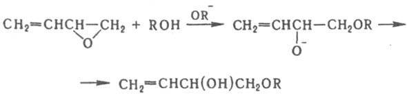

Раскрытие цикла по Красуского правилу происходит под действием разл. соед. (H2O, NH3, HCN, H2S, ROH, RSH, RCOOH, RHal и др.) в нейтральной среде или в присут. основных (напр., щелочи, алкоголяты) катализаторов. Р-ция обычно протекает как бимолекулярное нуклеоф. замещение SN2. Так, р-ция спиртов с бутадиеноксидом в присут. основных катализаторов идет через стадию присоединения остатка спирта OR к первичному атому С и приводит к образованию первичных эфиров:

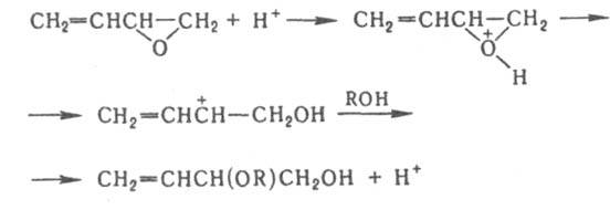

В присут. кислых катализаторов (АlСl3, BF3 и др.) имеет место нарушение Красуского правила р-ция протекает по механизму SNl через образование оксониевого соед., раскрытие цикла к-рого приводит к устойчивому карбкатиону; осн. продукт р-ции - вторичный эфир, напр.:

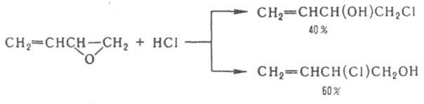

При действии НСl образуется смесь продуктов:
