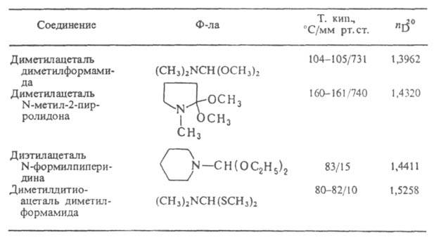

АЦЕТАЛИ АМИДОВ КАРБОНОВЫХ КИСЛОТ (амидоацетали), орг. соед., содержащие две алкоксигруппы и дизамещенную аминогруппу при одном атоме углерода, RC(OR')2NR"R'", где R = Н, Ar, Alk; R' и R" = Alk; R'" = = Alk, аралкил. К амидоацеталям относят также ацетали циклич. амидов (лактамов), наз. лактамацеталями, и дитиоацетали амидов карбоновых к-т (амидомеркаптали) RC(SR')2NR"R'". Амидоацетали - подвижные жидкости (см. табл.); раств. во всех орг. р-рителях.
СВОЙСТВА НЕКОТОРЫХ АЦЕТАЛЕЙ АМИДОВ

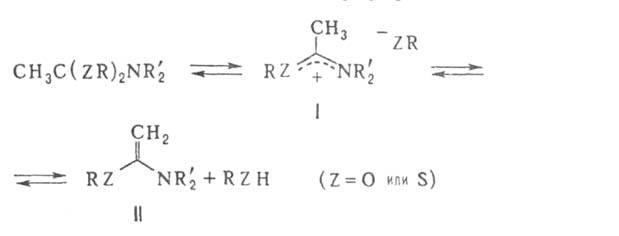

В р-рах амидоацетали находятся в равновесии с амбидентным катионом (ф-ла I) и алкокси-анионом (в случае амидомеркапталей - с тиолят-анионом), что обусловливает их высокую реакц. способность по отношению к нуклеоф. реагентам. Если R = Alk, напр. СН3, в равновесии участвует также1042-28.jpgалкоксиенамин (или1042-29.jpgалкилтиоенамин) (II), ответственный за возможность взаимод. и с электроф. реагентами:

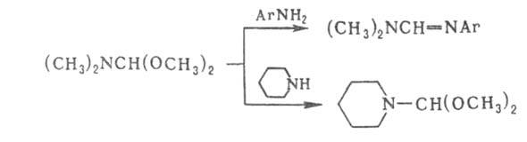

Амидоацетали легко гидролизуются водой до амидов. При взаимодействии их со спиртами или тиолами происходит обмен алкоксигрупп на др. алкокси- или алкилтиогруппы соответственно; при реакции с первичными аминами образуются амидины, со вторичными аминами - новые амидоацетали, напр.:

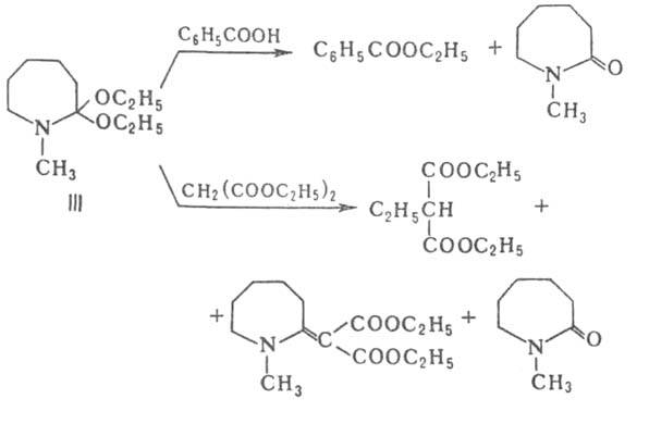

Амидоацетали - алкилирующие агенты, что обусловлено наличием в равновесии с ними катионов I. Напр., при р-ции диэтилацеталя N-метилкапролактама (III) с бензойной к-той образуется этилбензоат, с малоновым эфиром - этилмалоновый эфир, а также соответствующие енамин и N-метилкапролактам:

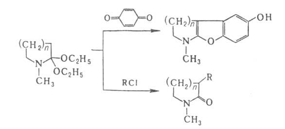

Р-ция электроф. реагентов, напр. алкил- или ацилгалогенидов, с диэтилацеталем N,N-диметилацетамида CH3C(OC2H5)2N(CH3)2 направляется на1043-4.jpgатом С, приводя к образованию амидов RCH2CON(CH3)2 или RCOCH2CON(CH3)2. Аналогично реагируют ацетали N-метиллактамов. При использовании бензохинона получаются производные бензофурана:

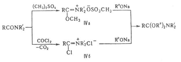

Общий метод синтеза амидоацеталей-взаимод.1043-6.jpgзамещенных солей иммония (IV,a,6) с алкоголятами Na (для получения амидомеркапталей - с RSNa). Соли IV получают из N,N-дизaмeщенных амидов алкилированием либо действием РОС13, РС15 или СОС12, напр.:
