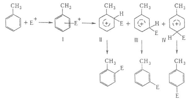

Когда электрофил - сильная к-та, возможность образования разл. замещенных бензола (внутримолекулярная селективность) в определенной степени уравнивается. Это, в частности, объясняется тем, что стадией, определяющей в данном случае скорость р-ции, м. б. образование1061-21.jpg комплекса I:
где Е+-электрофил. Если последний представляет собой слабую к-ту, лимитирующая стадия-образование1061-23.jpgкомплексов II-IV. В этом случае возможна перегруппировка первоначально неселективно образующихся1061-24.jpgкомплексов в более устойчивые, что обусловливает большую внутримолекулярную селективность.
Так, при алкилировании толуола с помощью С3Н7Вг в присут. GaBr3 (сильная к-та) образуется 46,8% пара- и 25,7% мета-замещенных, а при бромировании с помощью Вr2 в CF3COOH (слабая к-та)-соотв. 84,2% и 0%. Внутримолекулярная селективность количественно оценивается величиной fn/fm, где fm-отношение скоростей р-ций замещения в .мета-положение замещенного бензола и в бензоле при действии одного и того же реагента. График зависимости lg fn от lg(fn/fm) представляет собой прямую линию и описывается ур-нием:
