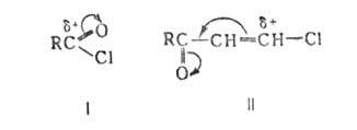

ВИНИЛОГИЯ, явление передачи взаимного влияния атомов и групп атомов по системе сопряженных двойных связей. Винилоги, т.е. соединения ряда X—(СН=СН)n—Y, обладают сходными хим. св-вами, часто напоминая первый член ряда X—Y. Напр., подвижность хлора в хлорангидридах к-т (ф-ла I) сохраняется и в1072-39.jpgхлорвинилкетонах (II):

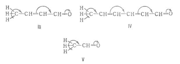

Кретоновый (III) и сорбиновый (IV) альдегиды вступают в конденсацию за счет1072-41.jpgатомов водорода, так же как ацетальдегид (V) - за счет1072-42.jpgатомов:
