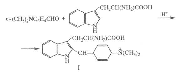

ЭРЛИХА РЕАКЦИЯ, взаимодействие 4-диметиламинобензальдегида (т. наз. реагент Эрлиха) с триптофаном или его остатками в белках (пептидах) по схеме:
Р-цию осуществляют в кислой среде. Образующееся соед. ф-лы I обусловливает красно-фиолетовое или пурпурное окрашивание.

  • Механизм реакции представляет собой электрофильное замещение в индольном ядре триптофана с образованием окрашенного цианинового красителя.
  • Условия проведения: обычно используется концентрированная соляная, серная или трихлоруксусная кислота для создания кислой среды.
