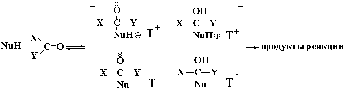

Реакции нуклеофильного присоединения и замещения карбонильных соединений играют важную роль в химии и биологии. В частности, к ним относятся реакции образования пептидных связей в условиях биосинтеза белка. Обычно эти реакции идут в водной среде. При этом растворитель играет роль резервуара, с которым происходит обмен протонами. Поэтому при подходе нуклеофильного реагента NuH к карбонильному соединению XCOY возможно образование интермедиатов с разным характером протонирования:
Наименее устойчивым является интермедиат Т±. До настоящего времени его не удалось обнаружить экспериментально, и вывод о том, что он существует, сделан на основе косвенных данных. Для решения этого вопроса в работах [130, 131] рассчитан профиль потенциальной энергии для простейшей модельной реакции

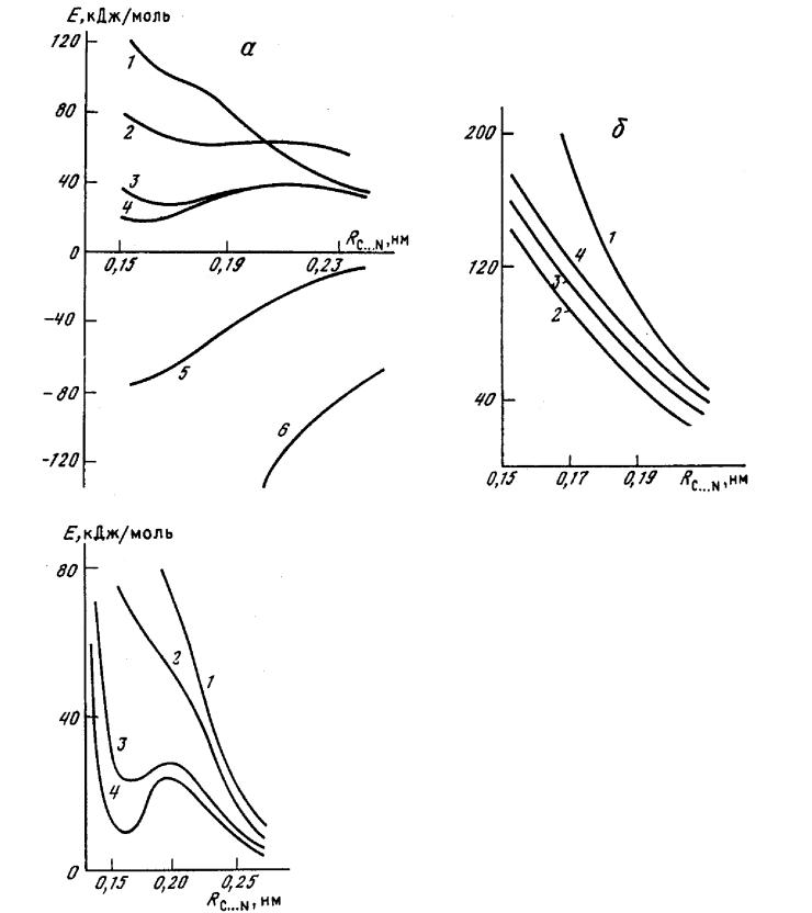

Расчеты проведены и неэмпирическими, и полуэмпирическими (рис. 2.5) методами. По данным неэмпирических расчетов бипо­лярный интермедиат в газовой фазе существовать не может. Полуэмпирический метод МПДП привел к такому же результату, при­чем профили потенциальной энергии, вычисленные неэмпирическим методом (в расширенных базисах) и методом МПДП, получились почти одинаковыми. Все остальные полуэмпирические методы (ППДП/2, ППДП/БУ, МЧПДП/2, МЧПДП/3) привели к противоположному результату. Данные неэмпирических расчетов являются более на­дежными, поэтому в работах [130, 131] был сделан вывод о том, что биполярный интермедиат в газовой фазе существовать не мо­жет и из полуэмпирических методов только метод МПДП дает пра­вильный результат.
Метод МПДП был использован для дальнейшего исследования профиля потенциальной энергии реакции (VI) в растворах. Соль­ватация моделировалась в приближении супермолекулы. Получен­ные результаты приведены на рис. 2.6. Видно, что включение в реакционную систему четырех молекул воды достаточно для по­явления локального минимума в случае биполярного интермедиата. Этот результат показывает, что в полярных растворителях биполярный интермедиат может существовать.
Рис. 2.5. Сечения ППЭ для реакции присое­динения аммиака к формальдегиду с образо­ванием биполярного интермедиата:а - расчеты полуэмпирическими методами: 1 - МПДП; 2 - МЧПДП/2; 3 - МЧПДП/2; 4 -МЧПДП/3; 5 - ППДП/БУ; 6 - ППДП/2; б - расчеты неэмпирическими методами: 1 - ОСТ-ЗГФ; 2 - 4-31ГФ; 3 - 6-31ГФ; 4 - 6-31ГФ*.
Рис. 2.4. Влияние гидратации на сечение ППЭ реакции присоединения аммиака к формальдеги­ду с образованием биполярного интермедиата: 1 — расчет для газовой фазы; 2 - 4 — гид­ратация моделировалась двумя (2), четырьмя (3) и шестью (4) молекулами воды.
