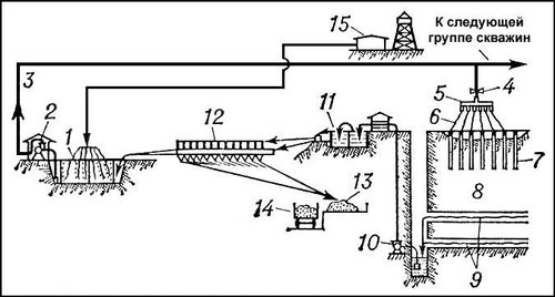

В значительных промышленных масштабах бактериальное выщелачивание применяется для кучного извлечения полезных ископаемых (меди и урана) из руд на месте их залегания. Например, экономически целесообразно извлекать бактериальным выщелачиванием медь из забалансовых сульфидных руд. Это осуществляется водными растворами Fe2 (SO4)3 в присутствии Al2(SO4)3, FeSO4 и тионовых бактерий Th. ferrooxidans. Раствор подаётся по шлангам в скважины, пробурённые в рудном теле (рис.); бактерии и сульфат окиси железа окисляют сульфиды меди по схеме:

Схема подземного бактериального выщелачивания медной руды: 1 — прудок для выращивания и регенерации бактерий; 2 — насосная для перекачки бактериального раствора к руде; 3 — трубопровод; 4 — задвижка; 5 — коллектор; 6 — полиэтиленовый шланг; 7 — скважина для орошения рудного тела бактериальным раствором; 8 — орошаемый участок рудной залежи; 9 — горизонтальные горные выработки для сбора бактериального раствора, обогащенного медью; 10 — насос; 11 — отстойник для насыщенных медью растворов; 12 — цементационная ванна для получения порошкообразной меди; 13 — сушка цементной меди; 14 — транспортировка меди потребителям; 15 — компрессорная для обогащения бактериального раствора кислородом.
