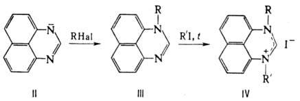

Под действием алкоголятов щелочных металлов и др. сильных оснований перимидин превращ. в анион (II), к-рый легко окисляется; поэтому все р-ции перимидина в щелочной среде проводят в инертной атмосфере. Алкилирование аниона перимидина приводит к образованию N-замещенных производных (III), к-рые при нагр. с алкилиодидами образуют четвертичные соли (IV), напр.:

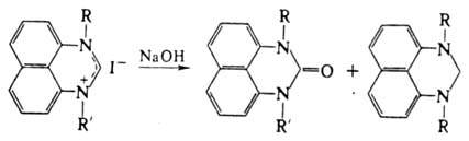

N-Алкилзамещенные перимидина легко реагируют с нуклеофилами по положению 2. Так, при действии NaNH2 в диметиланили-не при 1300C образуются N-алкил-2-аминоперимидины. При сплавлении N-алкилзамещенных с порошкообразным KOH при 190 oC с высоким выходом получаются N-алкил-перимидоны. Мсталлоорг. соед. присоединяются обычно по связи C=N соед. III или IV с образованием соотв. 1,2-ди-алкил- и 1,2,3-триалкилдигидроперимидинов. Высокой активностью в р-циях с нуклеофилами обладают 2-хлорпери-мидины, атомы галогена в к-рых легко обмениваются на амино-, алкокси-, азидо- и гидразиногруппы. Четвертичные соли при действии водной щелочи диспропорционируют с образованием смеси 1,3-диалкилперимидонов и 1,3-ди-алкил-2,3-дигидроперимидинов:

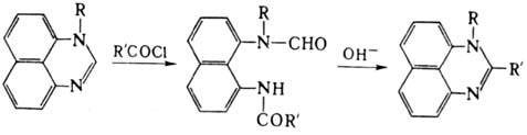

Под действием хлорангидридов ароматич. к-т в присут. (C2H5)3N N-алкилзамещенные перимидина превращ. в производные 1,8-диаминонафталина, к-рые при нагр. со щелочью циклизуются в 1,2-дизамещенные перимидина:

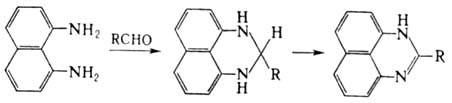

Перимидин получают кипячением 1,8-диаминонафталина с HCOOH. 2-Алкилзамещенные перимидин синтезируют действием на 1,8-диаминонафталин хлорангидридов, ангидридов, сложных эфиров, иминоэфиров. В ряде случаев используют р-цию 1,8-диаминонафталина с альдегидами; при этом сначала получают 2-алкил-2,3-дигидроперимидины, к-рые затем де-гидрируют в присут. Pd/C, серы или пиросульфата Na:
