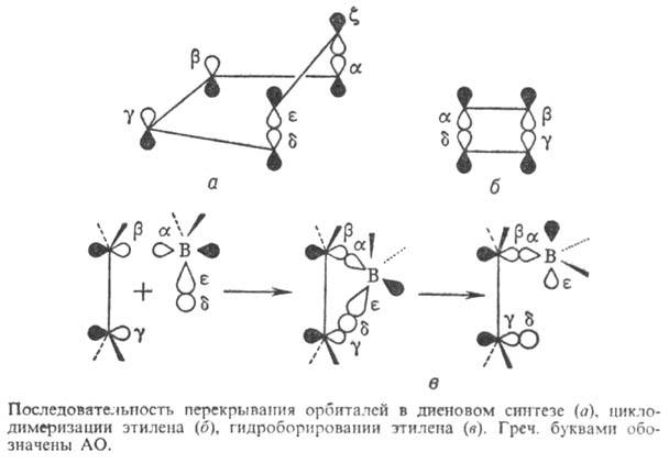

Для фотохим. р-ций правила отбора обращаются. Для определения топологич. типа переходного состояния перициклических реакций следует "обойти" цикл перекрывающихся атомных орбита-лей (АО) и определить число изменений знака АО (изменения знака при движении вдоль одной АО не учитывают). Хюккелевская система имеет нулевое или четное число перемен знака, мёбиусовская - нечетное.
Напр., в диеновом синтезе циклогексена из этилена и 1,3-бутадиена реализуется ароматич. шестиэлектронное хюккелевское переходное состояние (рис., а), а в р-ции циклодимеризации этилена в циклобутан-антиароматич. четырехэлектронное хюккелевское переходное состояние (рис., б). Первая р-ция разрешена по симметрии в тсрмич. условиях (в осн. электронном состоянии), вторая - запрещена.
Если синхронная реорганизация связей происходит по периметру циклич. последовательности атомов, при одном или нескольких из к-рых связывающая и несвязывающая АО меняются ролями, то такой процесс является псевдо-перициклическим. Напр., в формировании переходного состояния р-ции гидроборирования этилена
(CH2=CH2 + BH3 3534-4.jpgCH3CH2BH2) атом бора участвует двумя взаимно ортогональными орбиталями-a и e (рис., в). При этом вакантная в молекуле BH3 орбиталь a становится в продукте связывающей орбиталью, а связывающая орбиталь e-вакантной.
В общем случае механизм псевдоперициклич. р-ции не контролируется правилами отбора Вудворда-Хофмана. Скорость р-ций такого типа преим. зависит от пространств. эффектов (взаимного расположения реакц. центров).
Термин "перициклические реакции" введен P. Вудвордом и P. Хофманом в 1965; термин "псевдоперициклич. р-ции" ввели Дж. Росс, P. Сейдерс и Д. Лемал в 1976.
