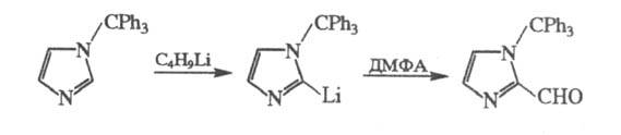

В нек-рых случаях формилируют не сам субстрат, а его металлоорг. производное; это позволяет вводить альдегидную группу и в неактивир. (для электроф. замещения) положение молекулы, напр.:
Вместо ДМФА в подобных р-циях можно использовать N-ме-тилформамид, N-формилпиперидин, N-формилморфолин и др. Формильная группа может замещать остаток MgX в реактивах Гриньяра (р-ция Буво): HCONR'R: + RMgBr5023-31.jpgRCHO. В р-цию вступают только замещенные формамиды.

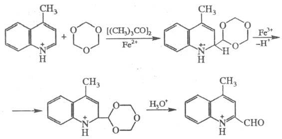

Форматирование электронодефицитных соединений проводят в условиях свободно-радикального процесса. Так, лепидин (4-метилхи-нолин) формилируется триоксаном в присут. CF3COOH или mpem-бутилпероксида и Fe2+ в положение 2 с выходом 61%. В ходе р-ции генерируемый триоксанильный радикал (синте-тич. эквивалент формил-радикала) благодаря нуклеоф. характеру атакует атом С-2 в катионе лепидиния:

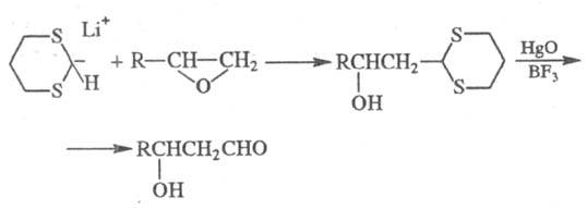

Нуклеоф. формилирующим агентом может служить анион 1,3-дитиана (синтетич. эквивалент формил-аниона), напр.:

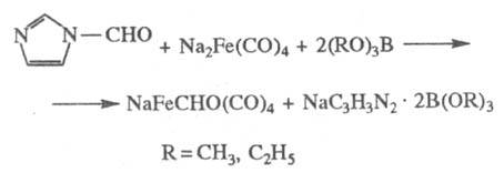

Примером форматирования неорг. соед. служит р-ция динатрийтетракар-бонилжелеза с N-формилимидазолом в присут. триалкилбо-ратов в среде ТГФ; в результате один атом Na замещается на формильную группу:
