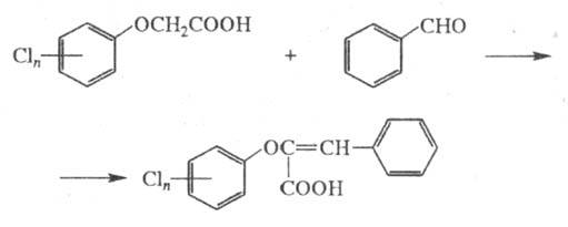

Хлорфеноксиуксусные кислоты - слабые к-ты; обладают св-вами карбоновых кислот и ароматических соединений. Легко образуют соли, ангидриды, хлорангидриды, эфиры, амиды и др. производные. С ароматич. альдегидами вступают в р-цию Перкина с образованием производных коричной к-ты, напр.:

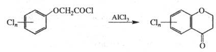

При хлорировании получаются продукты более глубокого хлорирования, напр. 2,4-Д при взаимод. с С12 превращается в 2,4,6-трихлорфеноксиуксусную к-ту. Нитрование 2,4-Д приводит гл. обр. к 5-нитро-2,4-дихлорфеноксиуксусной к-те (примесь - 6-нитроизомер). При нагр. хлорфеноксиуксусных кислот с HHal происходит гидролиз с образованием соответствующего хлорфенола и гликолевой к-ты; р-ция быстрее всего протекает с HI и идет тем легче, чем выше кислотность образующегося фенола. Действие А1С13 на хлорангидриды хлорфеноксиуксусных кислот приводит к образованию производных 4-хроманона:

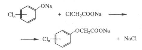

Наиб, распространенный пром. способ получения хлорфеноксиуксусных кислот заключается в конденсации хлорфенолятов с солями монохлоруксусной к-ты в водной или орг. среде, напр:

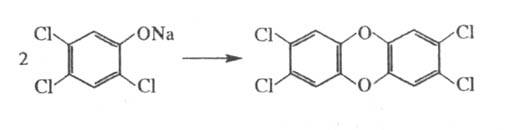

Для уменьшения гидролиза продукта р-цию в водной среде проводят в избытке фенолята или с добавлением NaCl. При проведении процесса возможно образование высокотоксичных производных диоксина, напр. при синтезе 2,4,5-Т образуется 2,3,7,8-тетрахлордибензодиоксин (ЛД100 Для животных 0,08-0,2 мг/кг):
Произ-во 2,4,5-Т этим способом постепенно
сокращается.

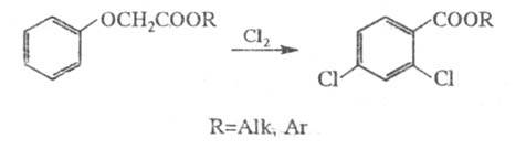

Наиб. распространен метод прямого хлорирования; р-цию проводят в расплаве
к-ты, орг. р-рителе, в присут. катализаторов (I2, Fe-стружки)
или водно-щелочной среде с эквимолярным кол-вом С12 при повышенной
т-ре. Напр., эфиры 2,4-Д получают взаимод. С12 с эфирами феноксиуксусной
к-ты при 150 °С:
