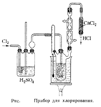

Прибор для хлорирования изображен на рисунке. В трехгорлую колбу емкостью 500 мл помещают смесь 300 г (5 молей) ледяной уксусной кислоты и 15 г (0,14 моля) уксусного ангидрида и нагревают на масляной бане. По достижении температуры 105° начинают постепенно вводить хлор, поддерживая температуру масляной бани в течение всего периода хлорирования в пределах 108— 112°. Через несколько минут после начала введения хлора начинается реакция; желтая (от растворенного хлора) окраска уксусной кислоты исчезает и выделяется хлористый водород. С этого момента следует значительно увеличить скорость пропускания хлора, регулируя, однако, ее таким образом, чтобы из колбы не выходили желтые пары хлора. Хлорирование продолжают около 10 часов (примечание 4). Каждые 2 часа к хлорируемой смеси добавляют по 5 г уксусного ангидрида. Конец хлорирования определяют по значительному уменьшению количества выделяющегося хлористого водорода или путем определения температуры плавления отбираемой пробы. Хлорирование прекращают, когда проба сырой хлоруксусной кислоты будет плавиться при температуре 45—50°. Расплавленный продукт реакции переносят в перегонную колбу и после отгонки небольшого количества предгона собирают фракцию хлоруксусной кислоты, кипящую при температуре 186—188°; при застывании образуются кристаллы с резким запахом. Выход (примечание 5) — 425 г (90% от теоретического).
Примечания
1. По мере возможности хлорирование следует проводить в приборе на шлифах; можно также применять хорошие корковые пробки; не рекомендуется применять резиновые пробки.
2. Для распыления газа в жидкости применяют барботеры с пористыми пластинками (пластинка № 2). Для проведения хлорирования очень удобна модифицированная (путем припаивания вводной трубки к трубке тубуса для обратного холодильника) склянка Келикера с пористым дном.
3. В качестве масляной бани применяют довольно высокий сосуд емкостью 1 л, наполненный вазелиновым маслом.
4. Хлорирование можно прерывать, оставляя раствор на ночь.
5. Описанный способ успешно применяют для получения хлоруксусной кислоты в больших количествах.
