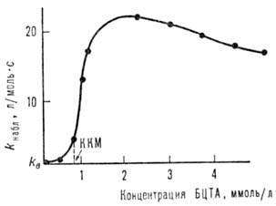

Из ур-ния (1) следует, что даже при отсутствии к.-л. влияния мицелл на константу скорости р-ции (km = kb)они могут вызывать значит. ускорение вследствие концентрирования реагентов в мицеллярной псевдофазе при РА>> 1 и РB>>1. Напр., в случае ацилирования салицилальдоксима n-нитрофенило-вым эфиром триметилуксусной к-ты в присут. бромида цетилтриметиламмония (БЦТА) при рН 7,2 резкое увеличение скорости (см. рис.) происходит при достижении критич. концентрации мицеллообразования (ККМ) ПАВ, а затем kнабл проходит через максимум. Величина ускорения при оптим. концентрации БЦТА-2.103 раз; константы Р для р-ции этого типа равны 102-103. Связывание реагентов с мицеллами для ионных в-в определяется величинами их гидрофобного и электростатич. взаимодействия. Если один из реагентов связывается сильно, а другой распределен равномерно между обеими фазами (РА >> 1, РB = 1), то мицеллярный катализ проявляется только при условии km > kb. Это же условие необходимо для ускорения р-ций первого порядка. Если один из реагентов преим. находится в мицеллярной псевдофазе, а другой-в водной (РА>>1, РB<<1), то при km пр.= kb будет наблюдаться ингибирование за счет разделения реагентов. Ур-ние (1) не пригодно для описания кинетики быстрых р-ций, происходящих за времена, близкие к временам жизни молекул реагентов внутри мицелл ПАВ, напр. тушения фотолюминесценции. Для этих систем развиты спец. подходы, учитывающие статистич. распределение молекул реагентов между мицеллами.
Зависимость kна6л от концентрации бромида цетилтриметиламмония (БЦТА) при ацилировании салицилальдоксима n-нитрофениловым эфиром триметилуксусной к-ты (kB = = 0,012 л/моль.с).
