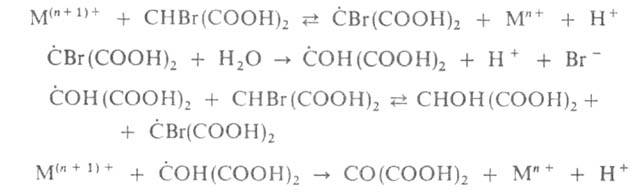

4. Восстановление окисленной формы катализатора М(п + 1)+ и одновременное образование ингибитора - Вr- :

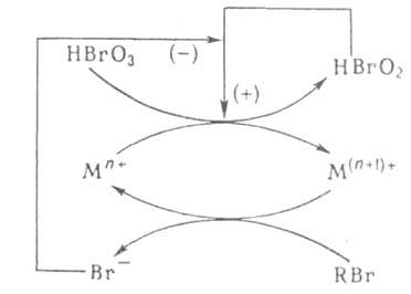

Т. обр. механизм р-ции можно изобразить мнемонич. схемой (рис. 1), где автокатализатор НВrO2 обеспечивает
непосредственную положит. обратную связь (отмечена знаком +), а ингибитор замыкает петлю отрицат. обратной связи ( — ). Колебат. цикл можно качественно описать след. образом. Когда концентрация М(п+1)+ в системе достаточно велика, скорость образования Вr- и его концентрация в р-ре также высоки. В результате цепная р-ция окисления Мn+ заторможена и концентрация М(п+1)+ падает, стремясь к своему пороговому значению, при достижении к-рого концентрация Вr- резко падает, а концентрация НВrО2 возрастает. Разветвленная цепная р-ция ускоряется и концентрация М(п+1)+ начинает расти, стремясь к верх. порогу, при достижении к-рого концентрация Вr- снова резко возрастает, обрывая разветвленную цепь, и цикл повторяется. Колебания концентраций окисленной и восстановленной форм катализатора сопровождаются колебаниями окраски р-ра от бесцветной к желтой, если катализатор - ионы церия, или от голубой к красной в случае фенантролинового комплекса железа [Fe(phen)3].
Рис. 1. Схема реакции Белоусова - Жаботинского (RBr-бромпроизводное восстановителя).

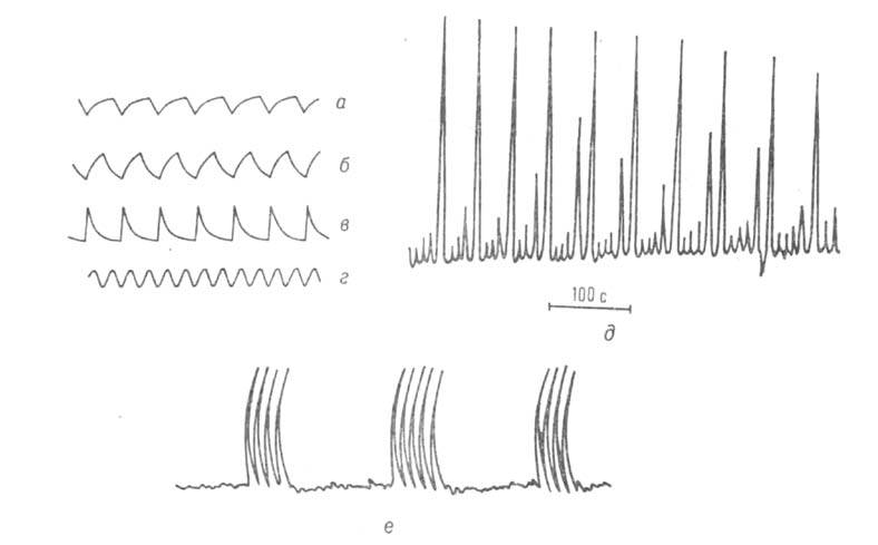

Белоусова - Жаботинского реакция демонстрирует большое число разл. колебат. режимов, к-рые зависят от т-ры, кислотности и концентрации исходных реагентов. Период колебаний может изменяться от десятых долей секунды до десятков минут. Наблюдаются простые периодич. колебания разл. формы, сложные колебания с неск. максимумами в одном периоде, многочастотные и стохастич. колебания (см. рис. 2). При проведении Белоусова - Жаботинского реакции в закрытой системе можно наблюдать до неск. тысяч циклов; в проточном реакторе колебания поддерживаются сколь угодно долго. В неперемешиваемом р-ре, где исключена конвекция, наблюдаются бегущие концентрац. волны, образующие самоподдерживающиеся динамич. структуры (рис. 3).

Рис. 2. Разл. типы колебаний концентрации Се4+ в реакторе идеального перемешивания: а - в - пилообразные колебания с разл. соотношением длительности переднего и заднего фронта; г - синусоидальные колебания; д-хаотич. колебания; е-нестационарные сложно-периодические колебания.
