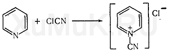

Описанный ниже метод фотоколориметрического определения анабазина базируется на реакции Кенига, который установил, что при взаимодействии пиридина и его производных, имеющих свободные α- и α'-положения, с хлорцианом или бромцианом образуется хлорид или бромид цианпиридиния:

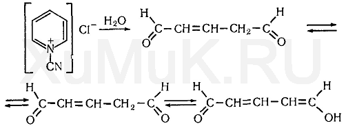

При взаимодействии цианпиридиния с водой образуется глутаконовый альдегид, который может быть в двух таутомерных формах:

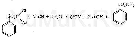

Необходимый для реакции Кенига хлорциан может быть получен при взаимодействии хлорамина с цианидами:

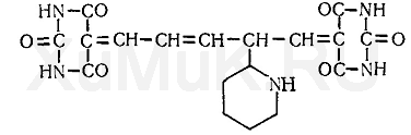

При взаимодействии производного глутаконового альдегида с барбитуровой кислотой образуется краситель, имеющий желто-оранжевую окраску:
