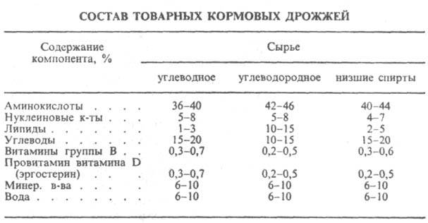

Хим. состав сухих дрожжей кормовых (в %): 45,6 белков, 35,2 безазотистых экстрактивных в-в, 9,7 воды, 1,5 жиров, 0,2 целлюлозы, 7,8 золы. В 100 кг дрожжей кормовых содержится 40-50 кг перевариваемого белка, в состав к-рого входят все незаменимые аминокислоты, в т. ч. (в расчете на белок) 5-8% лизина, 5-8% лейцина, 4-7% валина, 3-6% изолейцина, 0,6-1,0% триптофана. По биол. ценности дрожжи кормовые не уступают таким белково-витаминным концентратам, как рыбная мука и соевый шрот, а по содержанию витаминов группы В превосходят их. При введении в кормовые рационы 3-7% дрожжей кормовых (от массы корма) ускоряется рост, повышаются привесы животных, а также выживаемость молодняка. Применение 1 т дрожжей кормовых позволяет дополнительно получить 0,5-0,8 т свинины, 1,5-2,0 т мяса птицы или 25-30 тыс. штук яиц, заменить до 8 т цельного молока при выкармливании телят. В пром-сти дрожжи кормовые получают в спец. массообменных аппаратах (ферментерах), куда непрерывно подают предварительно подготовленные питат. среду (1-3%-ную эмульсию парафинов либо 1-5%-ный р-р сахара или спирта) и засевную культуру дрожжей. Выращивание дрожжей кормовых проводят, непрерывно продувая воздух (источник кислорода), при 32-38 °С, рН 3,5-4,5 и при перемешивании биомассы. Т-ра регулируется подачей охлаждающей воды в теплообменные устр-ва ферментера, рН - добавкой в биомассу аммиачной воды (аммиачный азот - осн. источник азотного питания дрожжей кормовых). Полученную 1-3%-ную суспензию абсолютно сухих дрожжей (АСД), а также остаточные компоненты углеводного и минер. питания выводят из ферментера непрерывно. Затем путем двухступенчатой сепарации или флотации с послед. сепарацией суспензию концентрируют до содержания АСД 10-12%, обрабатывают при 90-100°С (для инактивации живых дрожжевых клеток), упаривают до концентрации АСД 16-20%, высушивают и полученный порошок упаковывают. Сточные воды после очистки частично возвращают на приготовление питат. среды. Произ-во сухих дрожжей кормовых в СССР составляет более 1 млн. т (1989).
