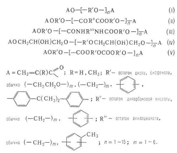

К наиб. распространенным олигомерам акриловым относятся дифункцио-нальные простые и сложные олигоэфиракрилаты (ф-лы I и II соотв.), олигоуретанакрилаты (III), эпоксиакрилаты (IV), олигокарбонатакрилаты (V), продукты (мет) акрилирования диолов, полиолов, фенолов и низкомол. каучуков, содержащих концевые гидроксильные и карбоксильные группы.
Полифункциональные олигомеры акриловые-продукты, соответствующие ф-лам II-V, где R'-остаток полиола, содержащего 3 или более группы ОН, напр. глицерина, пентаэритрита.
