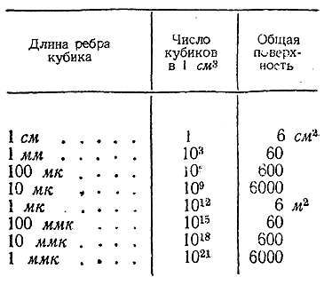

Существенной особенностью коллоидного состояния вещества, непосредственно связанной с малыми размерами частиц, является колоссальное развитие их общей поверхности. Если представить себе кубик с длиной ребра в 1 см, то объем его будет равен 1 см3, а общая поверхность составит 6 см2. При дроблении дан ного кубика на более мелкие суммарный объем последних остается тем же, а их общая поверхность, как это видно из данных приводимой таблицы, чрезвычайно быстро увеличивается.
В области размеров коллоидных частиц (100 ммк– 1 ммк) степень дисперсности вещества (т. е. отношение поверхности к объему) огромна. В связи с этим для коллоидов особенно характерны все процессы, протекающие на поверхности раздела двух фаз, в частности, адсорбция.

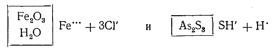

Из изложенного выше следует, что в состав коллоидной частицы, кроме непосредственного образующего ее вещества, могут входить также тесно с ней связанные молекулы жидкой фазы и адсорбированные ионы. Кроме того, в окружающей среде около частицы неизбежно должны находиться ионы противоположного знака. Рассматриваемая в совокупности со всеми этими дополнениями коллоидная частица носит название мицеллы, а часть последней, содержащая только непосредственно связанные с коллоидной частицей молекулы и ионы, – гранулы.
Например, в состав полученного гидролизом FeCl3 гидрозоля окиси железа, кроме Fe2 O3 , входят еще вода, адсорбированные коллоидной частицей ионы Fe3+и окружающие ее в жидкой фазе ионы Сl–. Общая формула мицеллы этого гидрозоля имеет вид xFe2 O3 ·yH2 O·zFe3+ + 3zCl–, а формула гранулы – xFe2 O3 ·yH2 O·zFe3+Подобным же образом общая формула мицеллы гидрофобного золя As2 S3 имеет вид xAs2 S3 ·zSH– + zH, a гранулы – a:As2 S3 ·zSH–. Схематически это часто изображают так:
Подобные схематические формулы мицелл и гранул выражают состав тех и других лишь качественно, т. е. указывают их составные части, но не дают представления об относительных количествах этих частей.

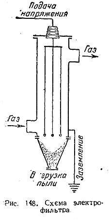

В электрическом поле высокого напряжения частицы аэрозолей подвергаются электрофорезу, причем, достигнув электродов, они теряют свой заряд и осаждаются. Электрофорез аэрозолей находит ряд важнейших практических применений для очистки газов от взвешенных в них твердых и жидких частиц. В одних случаях такая очистка бывает необходима для возможности проведения производственных процессов (например, очистка SO2 при контактном получении H2 SO4 ), в других – при ее помощи улавливают различные уносимые отходящими газами з в виде пыли ценные продукты. Наконец, электрофорез аэрозолей очень важен с санитарно–гигиенической точки зрения, так как позволяет очищать выпускаемые на воздух газы от вредных отходов производства.
4) Схема «электрофильтра», приспособленного для обеспыливания отходящих газов, показана на рис. 148. Его основной рабочей частью является металлическим цилиндр, по оси которого проходят изолированные от стенок и натягиваемые грузами проволоки. Последние сообщаются с отрицательным полюсом источника постоянного тока, причем между проволоками и заземленными стенками цилиндра создается разность потенциалов порядка 100 тысяч вольт. При этих условиях с проволок все время срывается поток электронов, сообщающих взвешенным в газе пылинкам отрицательный заряд Зарядившиеся частицы быстро движутся к стенкам цилиндра и отдают им свой заряд, после чего падают в нижнюю камеру аппарата, откуда пыль затем периодически выгружается. Кроме подобных описанному выше трубчатых электрофильтров, применяются и сетчатые. Заземленными электродами служат в этом случае плоские металлические сетки, между которыми натянуты находящиеся под напряжением проволоки.
