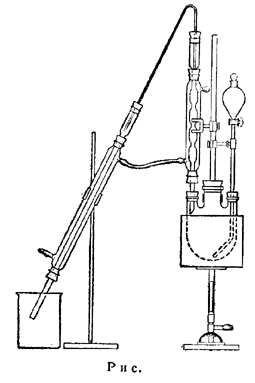

Литровую круглодонную трехгорлую колбу снабжают холодильником Аллина и капельной воронкой, ножка которой доходит до Дна колбы. Верхняя часть холодильника Аллина соединена с помощью согнутой стеклянной трубки с холодильником Либиха, конец которого погружен в смесь льда и соли (около 800 г), помещенную в стакан емк. в 2 л (примечание 1).

1. Схема прибора представлена на рисунке.
