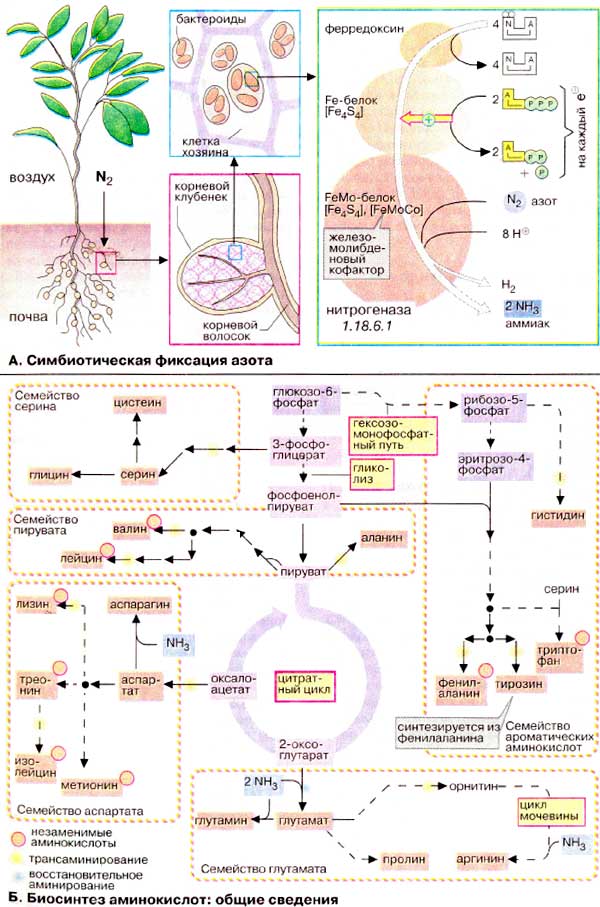

А. Симбиотическая фиксация азота
Фиксировать атмосферный азот способны лишь немногие виды бактерий и синезеленых водорослей. Они находятся в почве свободно или живут в симбиозе с растениями. Особо важное хозяйственное значение имеет симбиоз между бактериями рода Rhizobium и бобовыми растениями (Fabales), такими, как клевер, бобы или горох. Эти растения очень питательны благодаря высокому содержанию белка.
В симбиозе с бобовыми бактерии живут в корневых клубочках внутри растительных клеток, так называемые бактероидах. С одной стороны, растение снабжает бактериоды питательными веществами, а с другой, извлекает пользу от фиксированного азота, который поставляет симбионт. Фиксирующим N2 ферментом бактерий является нитрогеназа. Она состоит из двух компонентов: Fe-белка и FeMo-белка. Fe-белок, содержащий [FeS4]-центр, служит окислительно-восстановительной системой, которая принимает электроны от ферредоксина и передает их во второй компонент, FeMo-белок. Этот молибденсодержащий белок переносит электроны на N2 и таким образом через различные промежуточные стадии продуцирует NH3. Часть восстановительных эквивалентов переносится в побочной реакции на H+. Поэтому наряду с NH3 всегда образуется водород.
Б. Биосинтез аминокислот: общие сведения
По особенностям биосинтеза протеиногенные аминокислоты (см. с. 66) подразделяются на пять семейств. Члены каждого семейства имеют общих предшественников, которые образуются в цитратном цикле или при катаболизме углеводов. Пути биосинтеза здесь приведены схематически, более подробно они рассматриваются на сс. 400 и 401.
В то время как растения и микроорганизмы могут вполне синтезировать все аминокислоты, млекопитающие в ходе эволюции утратили способность к синтезу примерно половины из 20 протеиногенных аминокислот. Поэтому незаменимые аминокислоты должны поступать с пищей. Так, организм высших организмов не способен синтезировать ароматические аминокислоты de novo (тирозин не является незаменимой аминокислотой только потому, что может образоваться из фенилаланина). К незаменимым аминокислотам принадлежат аминокислоты с разветвленной боковой цепью: валин и изолейцин, а также лейцин, треонин, метионин и лизин. Гистидин и аргинин являются незаменимыми для крыс, но касается ли это также человека — спорно. Наличие незаменимых аминокислот в рационе питания, по-видимому, существенно по крайней мере во время роста организма. Питательная ценность белков решающим образом зависит от содержания незаменимых аминокислот. Растительные белки зачастую бедны лизином или метионином. В то же время животных белки содержат все аминокислоты в сбалансированных соотношениях.
Заменимые аминокислоты (аланин, аспарагиновая и глутаминовая кислоты и их амиды, аспарагин и глутамин) образуются в результате трансаминирования из промежуточных метаболитов — 2-кетокислот. Пролин синтезируется в достаточных количествах из глутамата, а представители серинового семейства (серин, глицин и цистеин) сами являются естественными метаболитами организма животных.
