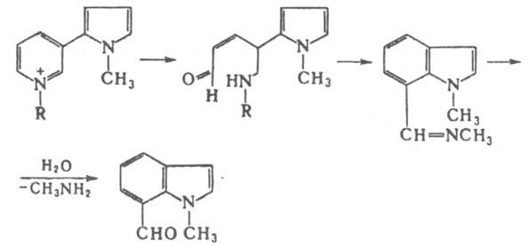

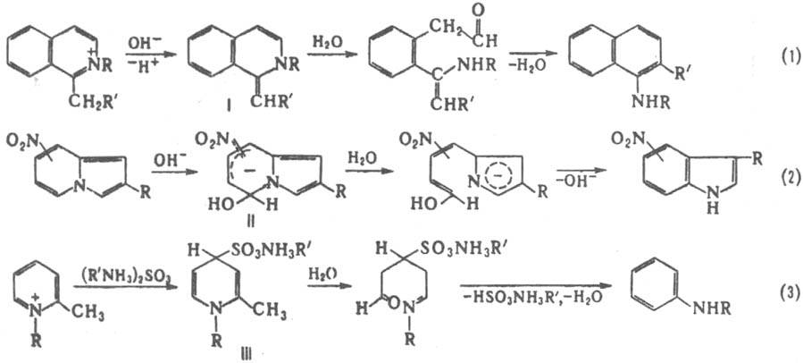

Механизм перегруппировки зависит от структуры гетероцикла. наиб. вероятно промежут. образование ангидрооснования I в случае соли изохинолиния (р-ция 1), s - комплекса II в случае нитроиндолизина (2) и 1,4-дигидропиридина III при действии сульфита алкиламина на соли пиридиния (3). Эти промежут. соед. раскрывают цикл, а затем вновь замыкают его на электроноизбыточный фрагмент, находящийся в молекуле или образующийся в ходе р-ции. Характерные побочные продукты (они идентифицированы гл. обр. для производных пиридина)-пиридиновые основания, фенолы, ароматич. амины. Модификации Коста - Сагитуллина перегруппировки - рециклизация пиридиниевых солей на более удаленный нуклеофильный центр. непосредственно не связанный с пиридиновым кольцом; напр.:
