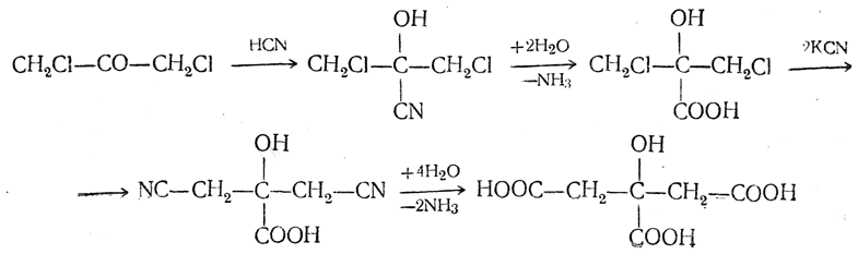

Синтетически лимонную кислоту можно получить из дихлорацетона следующим рядом реакций:
