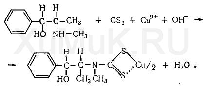

Реакция с солями меди и сероуглеродом. При взаимодействии эфедрина с сероуглеродом и щелочным раствором сульфата меди образуется производное дитиокарбаминовой кислоты, растворимое в бензоле:
Выполнение реакции. В микропробирку вносят каплю раствора исследуемого вещества, подкисленного уксусной кислотой, прибавляют каплю 5 %-го раствора сульфата меди, а затем аммиак до щелочной реакции. К полученному раствору прибавляют 2 капли смеси сероуглерода и бензола (1:3) и взбалтывают. При наличии эфедрина бензольный слой приобретает коричневую или желтую окраску. Предел обнаружения: 2 мкг эфедрина в пробе. Эту реакцию дает и кониин.
