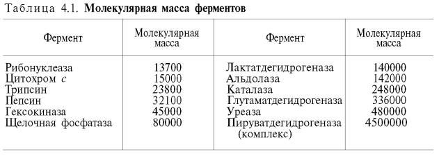

Подобно белкам, ферменты имеют большую молекулярную массу – от десятков тысяч до нескольких миллионов (табл. 4.1).
Молекулярная масса ферментов (рибонуклеаза, цитохром c, трипсин, пепсин, гекстокиназа, целочная фосфатаза, лактадегидрогеназа, альдолаза, каталаза, урелаза и т.д.)
