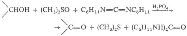

ПФИЦНЕРА - МОФФАТТА РЕАКЦИЯ, окисление спиртов в альдегиды или кетоны действием смеси ДМСО, дицикло-гексилкарбодиимида и фосфорной к-ты (реактив Пфиц-нера - Моффатта):
Для приготовления реактива используют безводные реагенты. Р-цию проводят в орг. р-рителе (напр., в бензоле) или в его отсутствие при 20-100 °С.

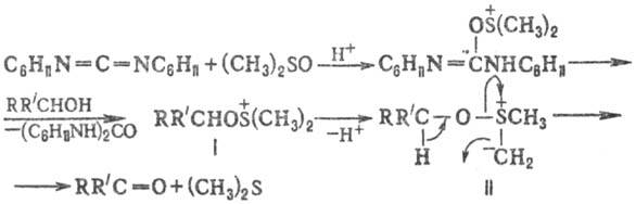

Механизм Пфицнера - Моффатта реакции включает образование алкоксисуль-фониевой соли (ф-ла I), ее разложение через промежут. илид (II):
