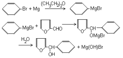

Получение
В литровую трехгорлую колбу, снабженную мешалкой с ртутным затвором, капельной воронкой и обратным холодильником с хлоркальциевой трубкой, помещают 7,2 г (0,3 г-ат) магниевых стружек, предварительно промытых безводными спиртом и эфиром, 150 мл абсолютного эфира и кристаллик иода. Затем из капельной воронки в течение 1,5 часов прибавляют раствор 60 г (0,38 моль) свежеперегнанного бромбензола в 100 мл абсолютного эфира (примечание 1). После прибавления всего бромбензола, смесь при слабом перемешивании кипятят на водяной бане в течение 4 часов до практически полного растворения магния. Затем содержимое колбы охлаждают смесью льда и соли и при непрерывном перемешивании в течение 40-50 минут прибавляют раствор 27,3 г (0,27 моль) свежеперегнанного фурфурола в 150 мл сухого эфира.
После прибавления всего количества фурфурола смесь кипятят на водяной бане в течение 2,5-3 часов, а затем охлаждают смесью льда и соли и, не прекращая перемешивания, разлагают продукт реакции постепенным прибавлением раствора 55г хлористого аммония в 200 мл воды. Отделяют верхний эфирный слой, остаток экстрагируют тремя порциями эфира по 75 мл (примечание 2), присоединяют эфирные вытяжки к основному раствору и высушивают над прокаленным сернокислым натрием. После отгонки эфира остаток фракционируют в вакууме. Фенилфурилкарбинол собирают при 137-138 градусов/2 мм (примечание 3).
Выход 31,2-32,6 г или 59,4-62,1% теоретического количества (примечание 4).
