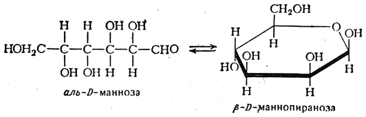

D-Манноза, как и глюкоза, является альдозой:
