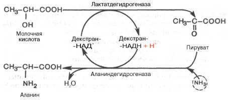

В качестве примера иммобилизации ферментов и использования их в промышленности приводим схему непрерывного процесса получения аминокислоты аланина и регенерации кофермента (в частности, НАД) в модельной системе. В этой системе исходный субстрат (молочная кислота) подается при помощи насоса в камеру-реактор, содержащий иммобилизованные на декстране НАД+ и две НАД-зависимые дегидрогеназы: лактат- и аланиндегидрогеназы; с противоположного конца реактора продукт реакции – аланин – удаляется с заданной скоростью методом ультрафильтрации.
Схема непрерывного процесса получения аминокислоты аланина и регенерации кофермента (в частности, НАД) в модельной системе
