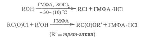

ГМФА обладает электронодонорными св-вами, образует устойчивые аддукты с HHal, что используют в нек-рых р-циях, напр.:

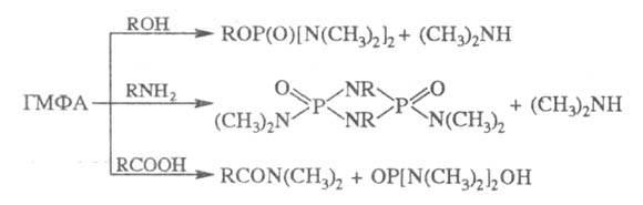

ГМФА входит в качестве лиганда в комплексы на основе переходных металлов, напр. Th {[(CH3)2N]3PO}2Cl4, U02{[(CH3)2N]3PO}4(C1O4)2 и др. При нагр. способен отщеплять HHal от органилгалогенидов (напр., HBr от a-бромкето-нов с образованием a, b-непредельных кетонов), а также фосфорилировать спирты и амины, амидировать карбоновые к-ты, напр.:
