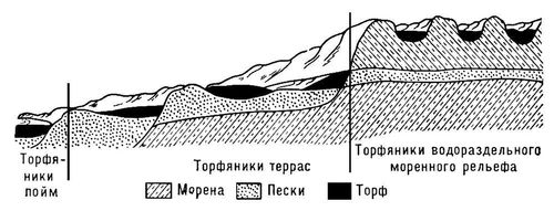

  Образование торфа. Торф — предшественник генетического ряда углей (по мнению ряда учёных). Место образования торфа — торфяные болота (см. Болото), встречающиеся как в долинах рек (поймы, террасы), так и на водоразделах (рис. 1).

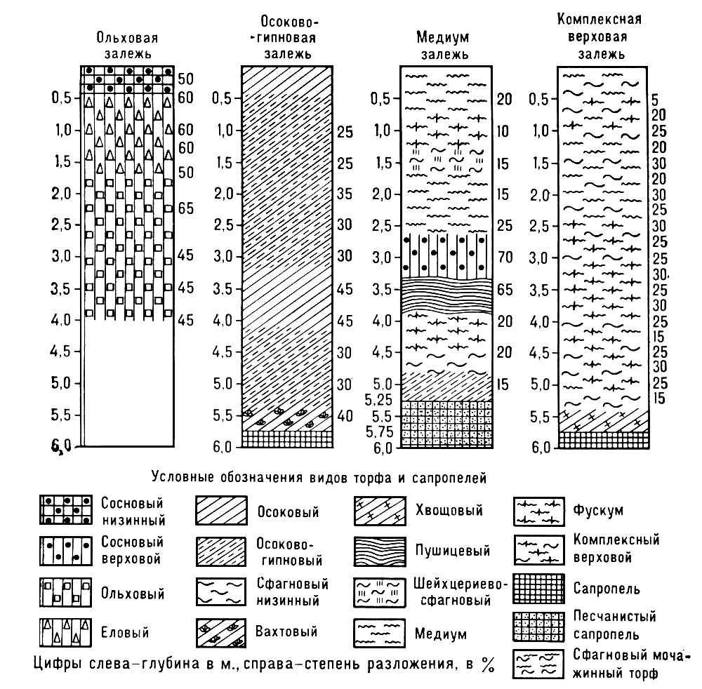

  Классификация торфа. В соответствии с составом исходного растительного материала, условиями образования торфа и его физико-химическими свойствами торф относят к одному из 3 типов: верховому, переходному и низинному. Каждый тип по содержанию в торфе древесных остатков подразделяется на три подтипа: лесной, лесотопяной и топяной. Торф разных подтипов отличается по степени разложения. Торф лесного подтипа имеет высокую степень разложения (иногда до 80%), у топяного торфа — минимальная степень разложения; лесотопяной торф занимает промежуточное положение. Подтипы торфа делятся на группы, состоящие из 4—8 видов (табл. 1). Вид — первичная таксономическая единица классификации торфов. Он отражает исходную растительную группировку и первичные условия образования торфа, характеризуется определённым сочетанием доминирующих остатков отдельных видов растений (а также характерных остатков). Пластообразующими видами торфа называют совокупность нескольких первичных видов торфа, мало отличающихся друг от друга по своим свойствам и образующих большие горизонтально залегающие однородные слои. Отложения пластообразующих видов той или иной протяжённости и мощности (толщины), закономерно сменяющиеся в определённой последовательности, образуют торфяную залежь. На характер строения залежи определённой климатической зоны влияют геоморфологические, геологические, гидрогеологические, гидрологические условия каждого конкретного участка болота. В зависимости от сочетания отдельных видов торфов по глубине торфяной залежи последние подразделяются на типы. В промышленной классификации торфяных залежей выделяются 4 типа: низинный, переходный, верховой и смешанный. Первичная единица классификации — вид торфяной залежи (рис. 2). В Европейской части СССР выделяются 25 основных видов торфяных залежей, в Западной Сибири — 32.

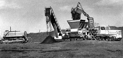

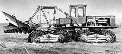

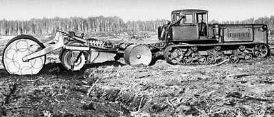

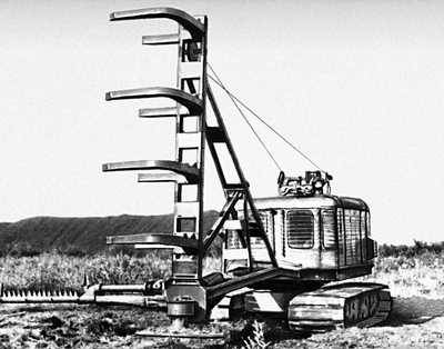

  Разработка торфяных месторождений. Разработке торфа предшествуют осушение и подготовка поверхности. Подготовка поверхности месторождения выполняется после сооружения осушительной сети и окончания предварительного осушения залежи (рис. 3). Независимо от того, для каких целей будет использоваться залежь, с её поверхности удаляется древесная, а иногда и моховая растительность, разрабатываемый слой залежи на глубине 25—40 см освобождается от древесных включений или они измельчаются на фракции менее 8—25 мм. Разделённая картовыми канавами и валовыми каналами на определённые участки (карты) поверхность поля планируется в продольном направлении перпендикулярно валовым каналам и профилируется с поперечным уклоном в сторону картовых канав шнековым профилировщиком. Выполнение этих работ способствует понижению уровня грунтовых вод и уменьшению влажности торфяной залежи до 86—89%, что обеспечивает производительную работу механизмов по добыче, сушке и уборке торфа. Все операции подготовки поверхности торфяного месторождения механизированы (см. Торфяные машины). Удаление древесной растительности при подготовке включает срезку (валку) деревьев и кустарника с одновременным пакетированием и укладкой деревьев в пакетах на поверхность залежи специальной машиной (рис. 4). Затем пакеты грузятся на тракторные прицепы-самосвалы и вывозятся на промежуточные прирельсовые склады. Пни и древесные включения корчевальными машинами извлекаются из залежи или перерабатываются машинами глубокого фрезерования (рис. 5) с последующей сепарацией и вывозкой древесных остатков за пределы полей. Для получения торфа с усреднёнными кондиционными свойствами применяются машины для перемешивания залежи или дренажно-обогатительные машины, извлекающие фрезами или барами торфяную массу из слоя залежи, перерабатывающие и расстилающие слой торфа на поверхности поля. Мелкие древесные остатки и щепа убираются с рабочей поверхности карт машинами с накалывающим или барабанно-цепным рабочим органом.

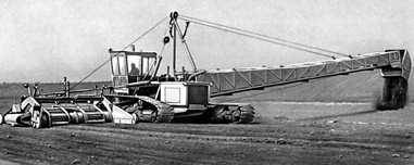

  В СССР торф добывается фрезерным (более 95% общей промышленной добычи), экскаваторным и бескарьерно-глубинным способами. Прообраз экскаваторного способа — элеваторный, которым до Октябрьской революции 1917 добывалось около 1,3 млн. т (1913) кускового торфа. Выемка торфа осуществлялась вручную. Элеваторные машины транспортировали торф-сырец из карьера, перемешивали его и формовали в кирпичи. Операции по сушке, уборке и погрузке производились вручную. В 20-е гг. был разработан способ гидравлической добычи торфа («гидроторф») с полной механизацией производственных процессов. Он применялся с 1922 до 1962. Комплексно-механизированный экскаваторный способ включает выемку торфа из залежи ковшевым устройством, переработку торфа-сырца, его формование и выстилку торфяных кирпичей на поле сушки, уборку и складирование. Фрезерная добыча торфа получила развитие в СССР с конца 40-х гг. Она полностью механизирована и отличается меньшими трудоёмкостью, металлоёмкостью и энергоёмкостью. Основные технологические операции фрезерного способа добычи торфа: измельчение верхнего слоя (фрезерование) залежи на глубине до 25 мм, сушка сфрезерованного торфа, уборка и штабелирование готового торфа. Продолжительность высыхания слоя от 1 до 2 сут. Число таких циклов в сезоне 20—28; при пневматическом способе уборки до 40—50 циклов. Для добычи торфа фрезерным способом применяются 3 схемы: уборочно-перевалочная (рис. 6), бункерная механическая и бункерная пневматическая. Добытый торфяными машинами торф в среднем около 6 мес хранится в полевых штабелях. Наиболее эффективный способ хранения и борьбы с самовозгоранием торфа — изоляция штабелей от атмосферного воздуха слоем сырого торфа; внедряется (1975) изоляция полимерной плёнкой.

Рис. 1. Схема расположения торфяников по рельефу.
Рис. 3. Машина для предварительного осушения залежи.
Рис. 6. Уборочная перевалочная машина.

Рис. 2. Основные виды строения торфяной залежи.
Рис. 5. Машина для подготовки полей методом глубокого фрезерования.
Рис. 4. Машина для сведения леса и пакетирования древесины.
