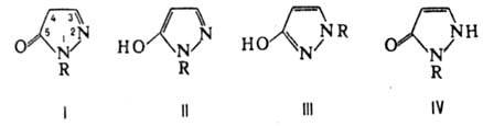

5-ПИРАЗОЛОН, мол. м. 84,08; бесцв. кристаллы; т. пл. 1650C; раств. в воде и этаноле, плохо-в диэтиловом эфире, толуоле, хлороформе и бензоле. Теоретически может находиться в восьми таутомерных формах, но практически обнаружены только четыре (в ф-лах I-IV R = H):
Таутомер III более устойчив, чем II. В неполярных р-рите-лях преобладают таутомеры I и III, в полярных апротонных р-рителях - таутомер III, а в протонных р-рителях-Ш и IV. N-Замещенные 5-пиразолона (в ф-лах I-IV R
H) в газовой фазе находятся преим. в форме I, в полярных апротонных р-рителях-в формах II и III, а в протонных р-рителях-в форме IV.

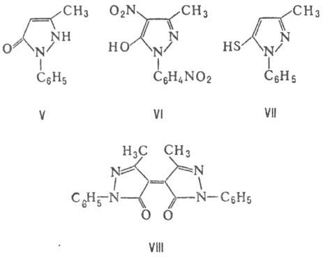

Получено большое число производных 5-пиразолона. Наиб. широко распространен и хорошо изучен 1-фенил-3-метил-5-пиразолон (ФМП; V), на примере к-рого ниже рассматриваются св-ва производных 5-пиразолона. ФМП-амфотерное соед., в р-ре ведет себя как слабая к-та и слабое основание. При взаимод. с HNO2 образует 4-гидроксиминопроизводное. При нитровании и сульфировании замещение начинается с пара-положения фенильного цикла, в более жестких условиях идет замещение по положению 4 пиразолонового кольца; так получают, напр., пикролоновую к-ту (VI) - производное таутомера II.
ФМП восстанавливается только в очень жестких условиях напр. при перегонке над Zn или красным фосфором. При до йствии даже слабых окислителей типа FeCl3 образуется соединение VIII, при действии P2S5 (в ксилоле) -тиопиразол VII, по св-вам аналогичный меркаптанам. Алки-лирование ФМП может приводить к разл. продуктам; в частности, при метилировании CH3I в запаянных трубках образуется антипирин, а при взаимод. с диазометаном 1-фенил-3-метил-5-метоксипиразол.

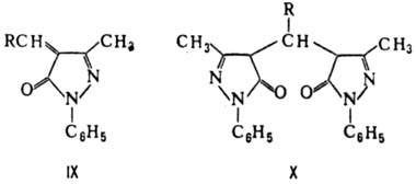

С альдегидами и кетонами ФМП может образовывать в зависимости от условий два типа соед. (IX и X):
