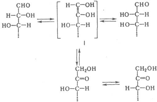

ЛОБРИ ДЕ БРЮЙНА - ВАН ЭКЕНСТЕЙНА РЕАКЦИЯ, изомеризация сахаров, включающая эпимеризацию альдоз и кетоз, а также взаимные превращ. последних:
Протекает под действием разбавленных р-ров щелочей, слабых орг. оснований (пиридин, хинолин), анионитов, нек-рых ферментов, в ряде случаев под действием к-т, напр. винной, уксусной, лимонной, разбавленной H2SO4 и др. Так, из D-глюкозы в 0,035%-ном р-ре NaOH при 35 °С за 100 ч образуется смесь, содержащая 57% исходной D-глюкозы, 28% D-фруктозы и 3% D-маннозы. Р-ции эпимеризации протекают одновременно, но с разл. скоростями; обычно самая быстрая - эпимеризация кетоз. Hаиб. медленная р-ция - превращ. альдоз в кетозы. Основания - более эффективные катализаторы данных превращ., чем к-ты, причем действие гидроксидов Ва и Са более эффективно, чем гидроксидов Na или К, а Са(ОН)2 оказывает более сильное каталитич. влияние, чем Ва(ОН)2. Предполагается, что Лобри де Брюйна - ван Экенстейна реакция протекает через стадию образования енола (ф-ла I). Побочные процессы - дегидратация исходных соед. с образованием 3-дезоксикетоз и сахариновых к-т, деструкция Сахаров по типу ретроальдольного распада, образование продуктов альдольной конденсации и др. Лобри де Брюйна - ван Экенстейна реакцию используют для получения кетоз нагреванием альдоз в пиридине (выходы 10-50%), напр. D-тагатозы из D-галактозы и D-псикозы из D-аллозы, а также для получения нек-рых альдоз из их более доступных эпимеров, напр. N-ацетил-D-маннозамина из N-ацетил-D-глюкозамина. Лобри де Брюйна - ван Экенстейна реакция имеет большое значение в обмене углеводов в организме. Так, под действием фермента мышц - триозофосфатизомеразы происходит изомеризация 3-фосфоглицеринового альдегида в 1-фосфат дигидроксиацетона, под действием фосфогексоизомеразы - превращ. глюкозо-6-фосфата во фруктозо-6-фосфат и т. п. Р-ция открыта К. А. Лобри де Брюйном и В. А. ван Экенстейном в 1895.
