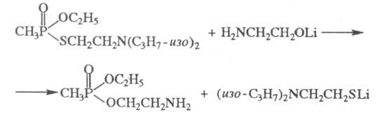

Химически устойчив. Очень медленно реагирует с нуклеоф. реагентами. Время гидролиза на 50% при 25 °С и рН 7 составляет 350 сут, при рН 10 - ок. 10 сут, при рН 14 -1,3 мин. Практич. значение для дегазации Э. имеет его взаимод. с солями аминоспиртов и целлозольвами в неводных р-рителях, напр.:

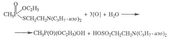

Так, 0,5 М р-р H2NCH2CH2OLi в смеси с моноэтаноламином и 1,6-гександиолом (3:1) полностью разлагает Э. за 15 мин. Электроф. р-ции в водной среде с разрывом связи Р — S легче всего происходят при рН 5-9; окислители (напр., гипохлориты) сравнительно легко разлагают Э. до нетоксичных продуктов:
Эти р-ции пригодны для дегазации Э.

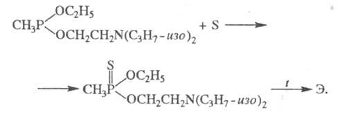

Э. может быть получен мн. методами, напр.:
