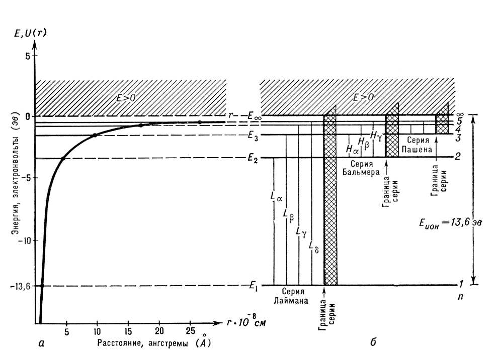

  Уровни энергии атома водорода и водородоподобных ионов. Энергия одноэлектронного атома (без учёта спина электрона) равна
  целое число n = 1, 2, 3, ... определяет возможные дискретные значения энергии — уровни энергии; его называют главным квантовым числом. R — Ридберга постоянная, равная 13,6 эв. Уровни энергии атома водорода на схеме рис. 1, б построены для Z = 1 согласно формуле (4); они сгущаются (сходятся) к границе ионизации Е¥ = 0, соответствующей n = ¥ (уровни энергии с n > 5 на схеме не показаны). Для водородоподобных ионов изменяется (в Z2 раз) лишь масштаб энергий. Энергия ионизации водородоподобного атома (энергия связи электрона в таком атоме) равна (в эв)
Еион = E¥ — E1 = RZ2 = 13,6Z2     (5)
что даёт для Н, Не+, Li2+, ... значения 13,6 эв, 54,4 эв, 122,4 эв, ...
  Основная формула (4) соответствует выражению U (r) = —Ze2/r для потенциальной энергии электрона, притягиваемого ядром с зарядом +Ze [см. (2) и рис. 1, а для случая Z = 1]. Эта формула была впервые выведена Н. Бором в его теории атома (1913) путём рассмотрения движения электрона вокруг ядра по круговой орбите радиуса r. Уровням энергии (4) соответствуют орбиты радиуса
anZ = a0n2/Z     (6)
где постоянная a0 = 0,529 10—8см = 0,529  — радиус первой круговой орбиты атома водорода, соответствующей его основному уровню (этим боровским радиусом часто пользуются в качестве удобной единицы для измерений длин в атомной физике). Радиус орбит пропорционален квадрату главного квантового числа n2 и обратно пропорционален Z; для водородоподобных ионов масштаб линейных размеров уменьшается в Z раз по сравнению с атомом водорода.

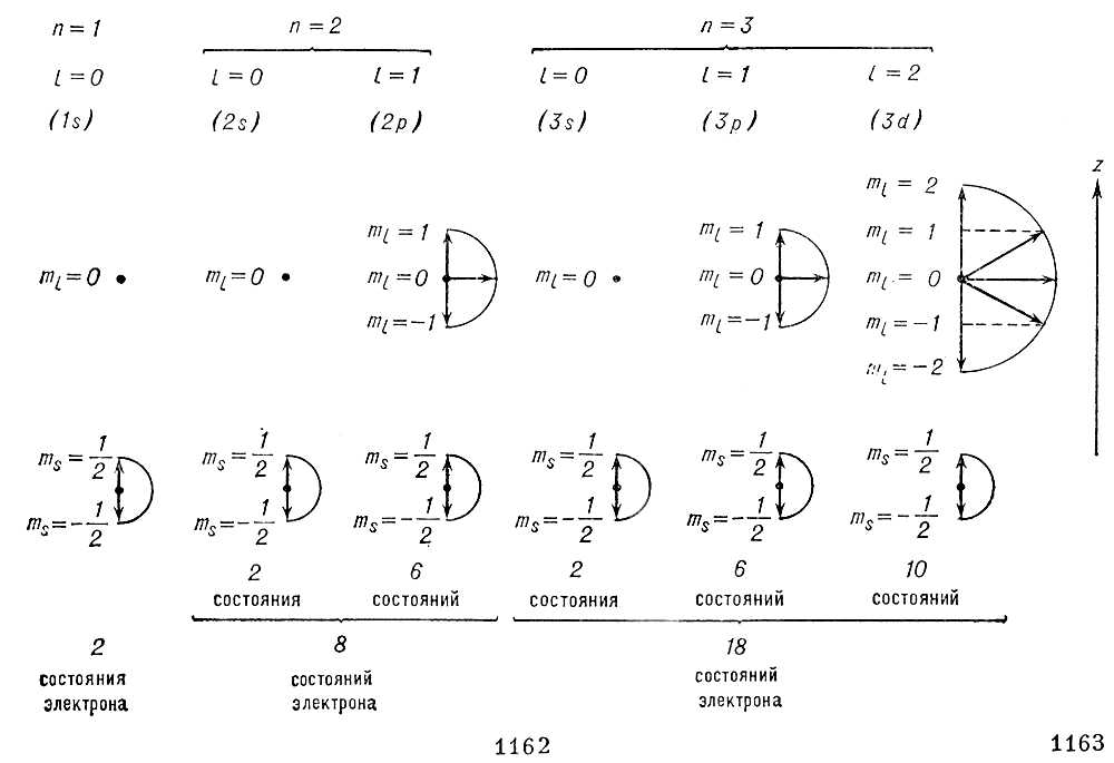

  Характеристика квантовых состояний атома водорода. Согласно квантовой механике, состояние атома водорода полностью определяется дискретными значениями четырёх физических величин: энергии Е, орбитального момента Ml, (момента количества движения электрона относительно ядра); проекции Mlz орбитального момента на направление z (выбранное произвольно в пространстве); проекции Msz спинового момента (собственного момента количества движения электрона Ms). Возможные значения этих физических величин, в свою очередь, определяются соответствующими квантовыми числами:
  1) Е — по закону (4) — главным квантовым числом n =1, 2, 3, ...;
  2) Мl — по закону Ml2 = (h2/4p2)l(l + 1) [при l " 1, Ml2 = (h2/4p2)l2 — орбитальным (или азимутальным) квантовым числом l = 0,1, 2, ..., n—1;
  3) Mlz — по закону Mlz = (h/2p)mlz — магнитным орбитальным квантовым числом ml = l, l—1, ..., —l;
  4) Msz — по закону Msz = (h/2p)ms — магнитным спиновым квантовым числом ms = 1/2, —1/2.
  Значения квантовых чисел n, l, ml, ms и характеризуют состояние электрона в атоме водорода. Энергия атома водорода зависит только от n, и уровню энергии с заданным n соответствует ряд состояний, отличающихся значениями l, ml и ms. Состояния с заданными значениями n и l принято обозначать как 1s, 2s, 2p, 3s, ..., где цифры указывают значение n, а буквы s, р, d, f (дальше по латинскому алфавиту) — соответственно значения l = 0, 1, 2, 3, ... При заданных n и l число различных состояний равно 2(2l + 1) — числу комбинаций значений ml и ms (первое принимает 2l + 1 значение, второе — 2 значения). Общее число различных состояний с заданными n и l при учёте, что l может принимать значения от 0 до n—1, получается равным
  Т. о., каждому уровню энергии атома водорода соответствует 2, 8, 18, ..., 2n2 (при n = 1, 2, 3, ...) различных стационарных квантовых состояний (рис. 2). Если уровню энергии соответствует лишь одно квантовое состояние, то его называют невырожденным, если два или более — вырожденным (см. Вырождение), а число таких состояний g называются степенью или кратностью вырождения (для невырожденных уровней энергии g = 1). Уровни энергии атома водорода являются вырожденными, а их степень вырождения gn = 2n2.
  Для различных состояний атома водорода получается и различное распределение электронной плотности. Оно зависит от квантовых чисел n, l и /mi/. При этом электронная плотность для s-cocтояний (l = 0) отлична от нуля в центре, т. е. в месте нахождения ядра, и не зависит от направления (сферически симметрична), а для остальных состояний (l > 0) она равна нулю в центре и зависит от направления. Распределение электронной плотности для состояний атома водорода с n = 1, 2 и 3 показано на рис. 3 (оно получено фотографированием специальных моделей); размеры «электронного облака» растут примерно пропорционально n2(масштаб на рис. 3 уменьшается при переходе от n = 1 к n = 2 и от n = 2 к n = 3), что соответствует увеличению радиуса орбит по формуле (6) в теории Бора.
  Квантовые состояния электрона в водородоподобных ионах характеризуются теми же четырьмя квантовыми числами n, l, ml и ms, что и в атоме водорода. Сохраняется и распределение электронной плотности, только она увеличивается в Z раз и на рис. 3 масштабы нужно уменьшить также в Z раз. Соответственно уменьшаются и размеры орбит.

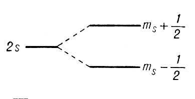

  Действие внешних полей на уровни энергии атома водорода. Во внешнем электрическом и магнитном полях атом как электрическая система приобретает дополнительную энергию. Электрическое поле поляризует атом — смещает электронное облако относительно ядра, а магнитное поле ориентирует определённым образом магнитный момент атома, связанный с движением электрона вокруг ядра (с орбитальным моментом Ml) и его спином. Различным состояниям атома водорода с той же энергией Еn во внешнем поле соответствует различная дополнительная энергия DE и вырожденный уровень энергии Еn расщепляется на ряд подуровней (рис. 4). Как расщепление в электрическом поле — Штарка явление, так и расщепление в магнитном поле — Зеемана явление, для уровней энергии атома водорода пропорциональны напряжённости полей.
  К расщеплению уровней энергии приводят и малые магнитные взаимодействия внутри атома. Для атома водорода и водородоподобных ионов имеет место спин-орбитальное взаимодействие — взаимодействие спинового и орбитального моментов электрона, не учитываемое при выводе основной формулы (4); оно обусловливает т.н. тонкую структуру уровней энергии — расщепление возбуждённых уровней Еn (при n > 1) на подуровни. Наиболее точные исследования тонкой структуры методами радиоспектроскопии показали наличие т. н. сдвига уровней, объясняемого в квантовой электродинамике.

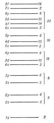

  Заполнение электронных оболочек и слоёв. В силу принципа Паули любые 2 электрона в атоме должны находиться в различных квантовых состояниях и, следовательно, отличаться хотя бы одним из четырёх квантовых чисел n, l, ml и ms. Для эквивалентных электронов (n и l одинаковы) должны быть различны пары значений mi и ms. Число таких пар равно числу различных квантовых состояний электрона с заданными n иl, т. е. степени вырождения его уровня энергии. Это число gl = 2 (2l + 1) = 2, 6, 10, 14, ... и определяет число электронов, полностью заполняющих данную оболочку. Т. о., s-, р-, d-, f-, ... оболочки заполняются 2, 6, 10, 14, ... электронами, независимо от значения n. Электроны с данным n образуют слой, состоящий из оболочек с l = 0, 1, 2, ..., n—1 и заполняемый 2n2 электронами, т. н. К-, L-, М-, N-, ...слой. При полном заполнении имеем:
n
1
2
3
4
Слои
К-слой
L-слой
M-слой
N-слой
l
0
0   1
0   1   2
0   1   2   3
Оболочки
1s
2s 2p
3s 3p 3d
4s 4p 4d 4f
Число электронов в слое
2
Наиболее близко к ядру расположен К-слой, затем идёт L-cлой, М-слой, N-cлой, ... В каждом слое оболочки с меньшими l характеризуются большей электронной плотностью вблизи ядра. Прочность связи электрона уменьшается с увеличением n, а при заданном n — с увеличением l; на рис. 5 схематически показаны (без соблюдения масштаба энергий) уровни энергии отдельного электрона в сложном атоме. Чем слабее связан электрон в соответствующей оболочке, тем выше лежит его уровень энергии. Ядро с заданным Z присоединяет электроны в порядке уменьшения прочности их связи: сначала два электрона 1s, затем два электрона 2s, шесть электронов 2p и т. д. в соответствии со схемой рис. 5. Это определяет электронные конфигурации, т. е. распределения электронов по оболочкам, для ионов и нейтрального атома данного элемента. Например, для азота (Z = 7) получаются электронные конфигурации
(число электронов в данной оболочке указывается индексом справа сверху). Такие же электронные конфигурации, как и ионы азота, имеют нейтральные атомы последовательных элементов в периодической системе, обладающие тем же числом электронов: Н, Не, Li, Be, В, С (Z = 1,2,3,4,5,6). Периодичность в свойствах элементов определяется сходством внешних электронных оболочек атомов. Например, нейтральные атомы Р, As, Sb, Bi (Z = 15, 33, 51, 83) имеют по три р-электрона во внешней электронной оболочке подобно атому N и схожи с ним по химическим и многим физическим свойствам.
  При рассмотрении заполнения электронных оболочек необходимо учитывать, что, начиная с n = 4, электроны с меньшим l, но большим n, связываются прочнее, чем электроны с большим l, но меньшим n, например электроны 4s связаны прочнее, чем электроны 3d. Это отражает рис. 5, показывающий расположение уровней энергии, соответствующее действительному порядку (несколько схематизированному) заполнения электронных оболочек для последовательных элементов в периодической системе элементов Д. И. Менделеева. Числа, стоящие справа у скобок, определяют числа элементов в периодах этой системы, заканчивающихся атомами инертных газов с внешними оболочками типа nр6 (n = 2, 3, 4, 5, 6) для Ne, Ar, Kr, Xe, Rn (Z = 10, 18, 36, 54, 86).

  Квантовые переходы в атоме. При квантовых переходах атом переходит из одного стационарного состояния в другое — с одного уровня энергии на другой. При переходе с более высокого уровня энергии Ei на более низкий Ek атом отдаёт энергию Ei—Ek, при обратном переходе получает её. Как для любой квантовой системы, для атома квантовые переходы могут быть двух типов: с излучением (оптические переходы) и без излучения (безызлучательные или неоптические переходы). Важнейшая характеристика квантового перехода — вероятность перехода, определяющая, как часто этот переход будет происходить.
  Квантовые переходы с излучением. При этих переходах атом поглощает (переход Ek ® Ei) или испускает (переход EI ® Ek) электромагнитное излучение, например видимый свет, ультрафиолетовые лучи, инфракрасные лучи, СВЧ (микроволновое) излучение. Электромагнитная энергия поглощается и испускается атомом в виде кванта света — фотона, характеризуемого определённой частотой колебаний v, согласно соотношению:
Ei—Ek = hv,     (8)
где h — постоянная Планка; hv — энергия фотона. Закон (8) представляет собой закон сохранения энергии для микроскопических процессов, связанных с излучением.
  Атом в основном состоянии может только поглощать фотоны, а атом в возбуждённых состояниях может как поглощать, так и испускать их. Свободный атом в основном состоянии может существовать неограниченно долго; продолжительность пребывания атома в возбуждённом состоянии — время жизни на возбуждённом уровне энергии — ограничена, атом спонтанно, т. е. самопроизвольно, частично или полностью теряет энергию возбуждения, испуская фотон и переходя на более низкий уровень энергии (наряду с таким спонтанным испусканием возможно и вынужденное испускание, происходящее, подобно поглощению, под действием фотонов той же частоты; см. Квантовые переходы). Время жизни возбуждённого атома тем меньше, чем больше вероятность спонтанного перехода. Для возбуждённых атомов водорода это время порядка 10—8 сек.
  Совокупность частот возможных переходов с излучением определяет оптический спектр соответствующего атома: совокупность частот переходов с нижних уровней на верхние — его спектр поглощения, совокупность частот переходов с верхних уровней на нижние — его спектр испускания. Каждому такому переходу соответствует определённая спектральная линия. Для атома водорода, согласно формулам (4) и (8), получаем совокупность спектральных линий с частотами
При nk = 1 и nI = 2, 3, 4, 5, ... получается спектральная серия Лаймана (линии La, Lb., Lg,...), при nk = 2 и ni= 3, 4,5,... — серия Бальмера (линии Нa, Hb, Нg ...), при nk = 3 и nI = 4, 5, ... — серия Пашена (рис. 1, б). Для атомов других элементов в соответствии с более сложной схемой уровней энергии получается и более сложный спектр (см. Атомные спектры).

Рис. 1. Энергия атома водорода: а — возможные значения полной энергии E1, E2, E3, ... (горизонтальные линии) и график потенциальной энергии (жирная кривая; точками показаны значения rmax при Е = E1, E2, E3 ,...); б — схема уровней энергии (горизонтальные линии) и оптических квантовых переходов (вертикальные линии). Заштрихованная область (Е > 0) соответствует свободному состоянию электрона.
Рис. 4. Последовательность заполнения уровней энергии отдельного электрона в сложном атоме. Справа даны числа заполнения оболочек.
Рис. 2. Возможные состояния атома водорода при значениях n = 1, 2, 3. Графически показаны ориентации орбитального и спинового моментов.
Рис. 3. Расщепление уровня энергии во внешнем магнитном поле.
