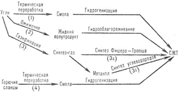

Возможны след. пути получения СЖТ (см. схему).
Пути 1 и 4 сравнительно не сложны в аппаратурном оформлении, но их перспективность ограничивается малым выходом жидких продуктов. Эти пути могут представлять интерес как вспомогательные, если находит применение осн. продукт - твердый остаток (полукокс).
Пути 2 и 3 универсальны, но многостадийны и требуют сложного оборудования. Это особенно относится к пути 2-прямому ожижению (гидрогенизации) углей при высоких давлениях водорода (10-70 МПа), что определяет высокие уд. капиталовложения в сооружение соответствующих пром. установок. Однако этот путь дает наиб. выход целевых продуктов. Напр., при гидрогенизации кам. и бурого углей получают (в расчете на орг. массу твердого сырья) 53-65 и 53% жидких продуктов против соотв. 9-10 и 18-20% в случае термич. переработки (путь 1). По сравнению с газификацией и послед. синтезом моторных топлив из синтез-газа (путь 3) гидрогенизация энергетически выгоднее, поскольку большая доля теплосодержания сырья переходит в целевой продукт: 58 и 52% вместо 44-52 и 45-50% в случае соотв. кам. и бурого углей.

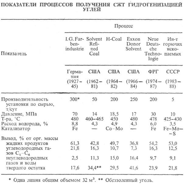

Прямое ожижение (гидрогенизация) углей. Этот процесс привлекал и продолжает привлекать своей универсальностью наиб. внимание исследователей. В 20-е и в нач. 30-х гг. на основе исследований В. Н. Ипатьева, Ф. Бергиуса (F, Bergius) и др. были выполнены многочисл. работы по гидрогенизации углей в Германии, СССР, Великобритании, Японии и иных странах, подготовившие пром. реализацию гидрогенизации.
Первая крупная установка для получения бензина из бурого угля (100 тыс. т/год по бензину) была введена в Германии (1927). В 30-40-х гг. крупные установки работали также в Великобритании, СССР и северной части Кореи. Наиб. развитие гидрогенизация получила в Германии, где были сооружены шесть заводов общей мощностью 2,5 млн. т/год.
Важнейшее технол. достижение этого периода, определившее в значит. степени возможность пром. реализации гидрогенизации,-разделение превращения углей в жидкие углеводороды на отдельные стадии, поскольку одностадий-ность требовала большого расхода водорода и применения дорогих катализаторов. На первой стадии паста из тонкоизмельченного угля и масла, циркулирующего в системе вместе с дешевым железным катализатором (красный шлам), к-рый выводился из цикла с золой, превращалась при 30-70 МПа и 450-480 °С в смесь газообразных, легких и тяжелых жидких продуктов, содержавшую также твердую фазу. Твердые компоненты (непревращенный уголь, зола и катализатор) отделялись центрифугированием, фракции, выкипающие при т-ре выше 325 °С, после разделения возвращались в цикл для приготовления пасты.
Продукт первой стадии-т. наз. широкая фракция с концом кипения 325 °С, содержавшая значит. кол-во неуглеводородных соед., в т. ч..склонных к р-циям конденсации. Эту фракцию на второй стадии рафинировали, т.е. насыщали водородом под давлением 30 МПа и при 4(00-420 °С в присутствии спец. активных гетерог. катализаторов, так что кислород, азот и сера удалялись соотв. в виде Н2О, NH3 и Н2 S. Полученный продукт, состоявший практически целиком из углеводородов, подвергался также при высоком давлении на третьей стадии гидрокрекингу с циркуляцией фракций, выкипающих при т-ре выше т-ры кипения бензина.
Вынужденные многоступенчатость процесса и использование на первой стадии железного катализатора, низкая активность к-рого также вынужденно компенсировалась высоким давлением, определили низкую производительность дорогостоящего оборудования и экономич. неэффективность гидрогенизации. Это делало произ-во СЖТ путем ожижения углей неконкурентоспособным по сравнению с произ-вом моторных топлив из нефти. Поэтому после 2-й мировой войны выпуск искусств. топлива, оказавшегося в неск. раз дороже продуктов из нефти (добыча к-рой в этот период стала возрастать), быстро прекратился.
Повышение цен на нефть (с 1973) привело к возобновлению интереса к СЖТ. В этот период в большинстве технически развитых стран создаются соответствующие национальные программы исследований. В-результате к нач. 80-х гг. была разработано неск. вариантов усовершенств. технологии ожижения углей, проведенных на крупных опытно-пром. установках производительностью по сырью от 3 до 600 т/сут. В табл. приведена сводка нек-рых процессов, наиб. отработанных в пром-сти или на крупных опытных установках.
Сравнение процессов, разработанных в 70-80-е гг., с процессом I.G. Farbenindustrie показывает, что, несмотря на большую разницу, вносимую использованием углей разл. типов, техн.-экономич. показатели улучшаются благодаря существ. снижению расхода водорода и кол-в образующихся газов C14. Увеличенное кол-во твердого остатка не вызывает затруднений, поскольку его можно газифицировать с целью получения водорода или сжигать для покрытия энергетич. нужд.
Если считать процесс I. G. Farbenindustrie процессом первого поколения, в процессах второго поколения (см. табл.) достигнуты след. усовершенствования: упрощено отделение твердых в-в от жидких и повышена эффективность их разделения применением дистилляции вместо центрифугирования, разработкой спец. гидроциклонов, введением осаждающих в-в, непрерывно действующих фильтров и др.; использован пастообразователь, богатый водородом (специально подгидрир. фракция), способный передавать его орг. массе угля, вследствие чего удалось снизить давление; предотвращены подбором условий и внесением орг. добавок р-ции конденсации, снижен выход газа, повышен выход жидких продуктов (с 43 до 52-58%); преодолены многочисл. конструктивные трудности, созданы устройства непрерывного ввода и вывода катализаторов, бункеры для хранения паст и суспензий угля, центробежные пастовые насосы, запорная арматура, устойчивая к коррозии и эрозии, и т. д.
По нек-рым оценкам, уд. капиталовложения при разработке процессов второго поколения уменьшены на 15-20%, однако ни один из них не был реализован в пром-сти, хотя за рубежом были выполнены проектные работы. Осн. причина-падение цен на нефть с 30-40 долл./баррель (1981) до 10-12 долл./баррель (1985). Кроме того, процессы второго поколения не привели к значит. качеств. изменениям по сравнению с процессами первого поколения. Поэтому с кон. 80-х гг. в изучении получения СЖТ прямым ожижением углей наблюдается тенденция развития фундам. исследований с целью более глубокого обоснования разработки процессов третьего поколения. Конкретные направления интенсификации ожижения углей: изучение хим. структуры углей и использование ее особенностей, в частности, раздельная оптимизация стадий растворения угля и насыщения смеси водородом или применение для ожижения только высоко-реакционноспособной части орг. массы угля; поиск новых катализаторов, особенно их комбинаций; оптимизация состава пастообразователей; комбинирование ожижения с иными процессами переработки углей (коксование, газификация и др.).
