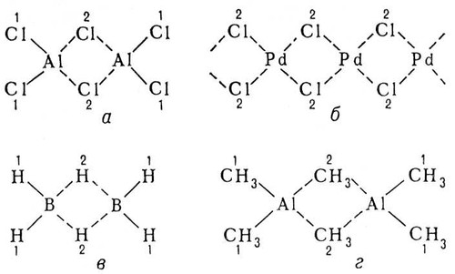

Валентность в комплексных соединениях. Ещё в конце прошлого века было найдено (А. Вернер, 1893), что многие соединения, как с максимальными (насыщенновалентные), так и с промежуточными валентностями, типа ВСl3, SiCl4, PCl5, CrCl3 и т.п., обладают склонностью к взаимодействию с другими насыщенновалентными соединениями — солями, окислами, молекулами типа H2O, NH3 и др., с образованием довольно прочных комплексных соединений — K [BCl4], K2[SiCl6], NH4[PCl6] и т.д. Исследования их строения рентгеновскими методами показали, что в комплексных анионах и катионах атомы лигандов Х обычно находятся в вершинах правильных многоугольников (октаэдра, тетраэдра и др.), а все связи М — Х одинаковы.
Для представлений о валентности комплексные соединения необычны тем, что в них координационное число КЧ может быть больше общего числа валентных электронов атома М. Более того, в парамагнитных (см. Магнетохимия) комплексах переходных и редкоземельных металлов — K4[CrF6], K3[CrF6], K2[CrF6] и др., некоторые электроны валентной оболочки остаются неспаренными и локализованными у центрального атома и практически не участвуют в связи. Классическая валентность и КЧ, как правило, не совпадают, а способность к образованию октаэдрических и тетраэдрических. комплексов оказалась чрезвычайно распространённой и типичной для многих металлов и неметаллов, связанной сложной зависимостью с положением элемента в периодической системе и его валентности в исходном простом соединении.
Поэтому было высказано предположение, что, наряду с «классической» валентностью, которая реализуется в исходных простых соединениях типа ВСl3, SiCl4 и др., атомы обладают также «координационной» валентностью (см. Донорно-акцепторная связь), которая насыщается в комплексных соединениях (о природе координационной валентности см. раздел 3). Предпринимались попытки описать связь в комплексных соединениях в рамках ионной теории, в которой считается, что анионы типа [PF6]- и [МnO4]- построены из ионов P5+ + 6F- и Mn7+ + 4O2- и что валентность центрального атома совпадает с зарядом его иона. Однако затраты энергии, необходимой для перевода 1 атома Mn и 4 атомов О в состояния Mn7+ и O2-, далеко не компенсируются выигрышем в энергии при образовании связи. С появлением экспериментальных методов определения эффективных зарядов стало ясно, что эффективные заряды вообще редко превышают значения +1 или +2 у положительно заряженных и —1 у отрицательно заряженных атомов и обычно выражаются дробными долями заряда электрона (в перманганатном анионе заряд на Mn составляет лишь +1,5—+2,0 электрона). Поэтому ионная теория для большинства неорганических соединений, простых и комплексных, не может считаться корректной.

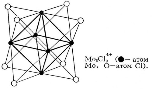

Для соединений переходных и ряда непереходных элементов оказалось характерным использование дополнительной валентности за счёт образования связей металл — металл (кластерные соединения), при этом расстояние между атомами металлов оказалось значительно меньшим, чем в индивидуальных металлах. Например, в дигалогенидах молибдена и вольфрама во многих химических реакциях сохраняется неизменной группа (рис. 2), в которой атомы металла (Me) образуют правильный октаэдр; каждый атом Me связан с четырьмя другими атомами Me и с четырьмя атомами галогена (Hal), а каждый атом Hal связан с тремя атомами Me. Связи Me — Me в кластерах могут быть кратными (как, например, в , где расстояние Re — Re на 0,5 меньше, чем в металлическом Re, и на их образование атомы могут тратить не одну, а несколько валентностей.

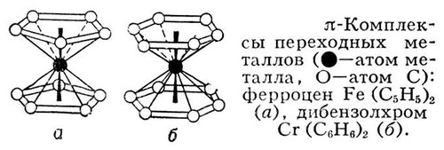

Для теории валентности особый интерес представляют так называемые p-комплексы переходных металлов с ароматическими молекулами или молекулами с сопряжёнными связями в качестве лигандов (этиленом, циклопентадиенилом, бензолом и др.) типа ферроцена Fe (C5H5)2, дибензолхрома Cr (C6H6)2 (рис. 3, а, б), тетрациклопентадиенила титана Ti (C5H5)4 и др. В отличие от комплексов типа [Сr (NHз)6]3+, [Сr (H2O)6]2+ или Cr (CO)6, где центральный атом осуществляет связь с лигандом через один атом от каждого лиганда (через N — в аммиакатах, через О — в гидратах, и т.д.), в p-комплексах атомы Fe, Cr и Ti взаимодействуют совершенно одинаково со всеми атомами С каждого ароматического кольца. Непригодность классической валентности или КЧ здесь очевидна: при этом пришлось бы считать все атомы углерода 5-валентными, а атомы Fe, Cr и Ti — соответственно 10-, 12- и 20-валентными. Единственный неспаренный электрон, который имеется у радикала ×C5H5 (так же как и у многих других ароматических радикалов типа тропила ×C7H7 и т.д.), в равной степени принадлежит всем углеродным атомам кольца. Для этого класса соединений потребовались представления о делокализованной («групповой») валентности, характеризующей всю совокупность атомов С в ароматическом кольце.

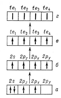

В теории направленных валентностей предполагается, что связи М — Х в молекулах MXk тем прочнее, чем больше перекрывание электронных облаков гибридных орбиталей атомов М и X, то есть чем сильнее эти облака сконцентрированы вдоль направлений М — X. Поэтому молекулы MXk должны иметь такое геометрическое строение, при котором плотность гибридных АО вдоль направлений связей максимальна, а валентные углы Х — М — Х совпадают с углами между направлениями гибридных АО центрального атома. Например, в молекулах типа PH3 и SH2 связи осуществляются почти чистыми 3р-орбиталями центральных атомов, и поэтому PH3 и SH2 имеют пирамидальное и угловое строение с углами Н — М — Н ~ 90°. В дигалогенидах Zn, Cd, Hg, двуокисях, дисульфидах и др. соединениях углерода и его аналогов связи образуются за счёт sp-гибридных АО с валентным углом 180°, так что все молекулы типа CdCl2, Hg (CH3)2, HgI2, CS2, SiO2 и др. в парах имеют линейное строение. В случае Са, Sr, Вa, Ra и переходных металлов III—VI групп смешанная гибридизация sp + sd приводит к тому, что молекулы типа CaF2, SrF2, BaHal2, TiO2, HfO2, TaO2, ThO2, UO2 и др. имеют угловое строение.
С проблемой валентности тесно связано приближённое понятие валентного состояния атома— гипотетического состояния, в котором находится атом в молекуле. Оно характеризуется валентной конфигурацией, то есть типом и числом заполненных и пустых валентных АО; их гибридизацией, воспроизводящей геометрическое строение ближайшего окружения рассматриваемого атома; числом электронов (в теории локализованных пар — это целое число: 2, 1 или 0), заселяющих каждую из гибридных АО, и относительной ориентацией спинов электронов. Например, в молекуле метана CH4 атом С (см. рис. 4) имеет валентную конфигурацию 2s2p3 с четырьмя тетрагональными sp3-гибридными орбиталями (te), направленными к вершинам тетраэдра, каждая из которых заселена одним электроном с неопределенно ориентированным спином, осуществляющим одну гайтлер-лондоновскую связь с соответствующим атомом Н. Как правило, валентное состояние атома в молекуле не совпадает с основным состоянием изолированного атома. Так, у углерода и его аналогов основное состояние (рис. 4, а) может быть лишь двухвалентным. У всех атомов II группы периодической системы основное состояние s2 вообще не может быть валентным, и для образования молекул типа ZnCl и ZnCl2 необходимо возбуждение s-электрона на ближайший пустой р-уровень. Энергия возбуждения валентного состояния из основного состояния для разных атомов различна и может достигать нескольких сотен ккал/моль, давая существенный вклад в общий энергетический баланс образования молекул из атомов. В случае Zn, Cd и Hg возбуждение s ® р происходит при присоединении первого атома галогена и требует значительных затрат энергии (90—120 ккал/моль), поэтому энергия разрыва связи М — Hal в двухатомных молекулах MHal значительно меньше, чем связи HalM — Hal в трёхатомных молекулах MHal2 (см. Энергия химической связи). У Ca, Sr, Вa, Ra затраты на возбуждение s ® р или s ® d значительно меньше (30—50 ккал/моль), и здесь энергии разрыва связей в молекулах галогенидов гораздо ближе друг другу.

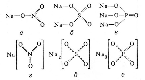

Установлено также, что в солях ион NO3- имеет структуру правильного треугольника, а ионы и — структуру правильного тетраэдра. Поэтому строение молекул соответствующих солей точнее описывается приведёнными на рис. 5 структурными формулами г — е, а не традиционными формулами а — в, которые не учитывают реальной структуры ионов.

Рис. 3. (p-Комплексы переходных металлов ( — атом металла, — атом С): ферроцен Fe(C5H5)2 (а), дибензолхром Cr(C6H6)2 (б).
Рис. 4. Схема возбуждения валентного состояния (г) атома углерода в молекуле типа CH4 из основного состояния (а): а — основное состояние наинизшей конфигурации 2s22p2; б — нижнее состояние валентной конфигурации 2s2p3; в— гибридизация АО; г—неопределённая ориентация спинов валентных электронов (валентное состояние).
Рис. 2. Кластерная структура Mo6Cl4+8 ( — атом Mo, — атом Cl).
Рис. 1. Мостиковые лиганды (Cl, H, CH3) в димерных и полимерных соединениях: Al2Cl6 (а), (PdCl2)x (б), В2Н6 (в) и Al2(CH3)6 (г).
Рис. 5. Структурные формулы молекул: NaNO3 (а, г), Na2SO4 (б, д) и Na3PO4 (в, е).
